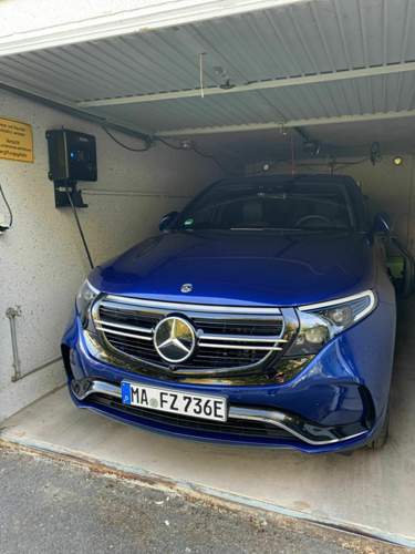

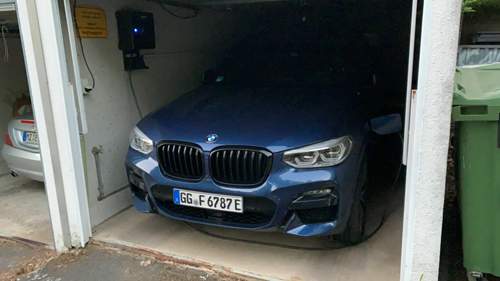

Ich kann die hier empfehlen. Meine ist eine COMFORT, also die rechte. Die hat einen Zähler und die Buchhaltung einen direkten Zugang über das Backend. Ich bekomme jeden Monat eine Gutschrift über meinen verbrauchten Strom.

Kleiner Tipp, nimm eine mit Ladekabel. Am Anfang hatte ich den gleichen Gedanken, nach 2 Monate habe ich bei SCAPO angerufen und gebeten Sie auf ein 5m Kabel umzubauen. Es wird dich nerven wenn du jeden Tag das Kabel aus dem Kofferraum holen und wieder einrollen musst.
