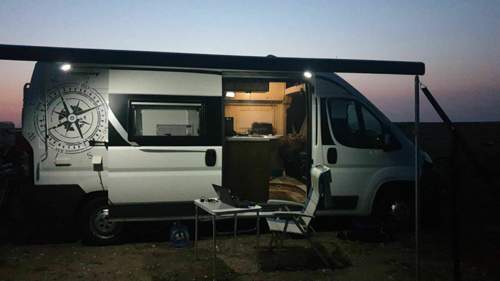

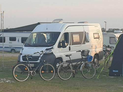

Themenstarteram 15. September 2020 um 15:49
1 Jahr später musste das Bedienfeld vom ELB erneuert werden. Sonst keine Ausfälle. Das womo ist im Einsatz und der Schwager ist immernoch happy. Es wurde noch ein paar Dinge verfeinert. Fernsehen usw. Aktuell auf Fehmarn unterwegs.

Wenn ich die Bilder so sehe könnte man denken, dass Auto stammt von einem Kleinserienhersteller. Das ist ja nochmal 1 - 2 Ausbauqualitäts-Stufen über dem Auto was sich meine Schwester da gebaut hat.
Top.
Mein Großserien Mobil wird nicht viel anders aussehen.
Wunderschöner Ausbau. Hätte mit so einem Preis nicht gerechnet. Werde es nächstes Jahr vielleicht auch mal probieren. Oder ein fertiges kaufen, weil ich es nur ein Jahr nutzen werde. Und dafür ist der Aufwand in dem Maß einfach zu viel, für ein Jahr. Mal Abwarten was uns Corona noch so bringt. Auch schön zu sehen wie die Kritiker langsam verschwunden sind als es Form annahm. Nochmal mein Respekt für die Arbeit.
