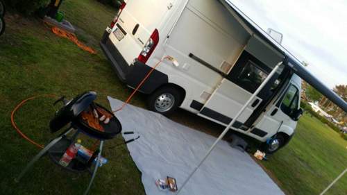

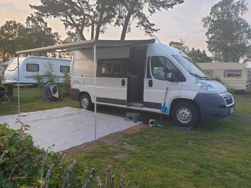

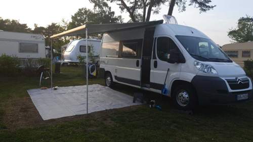

Themenstarteram 18. Mai 2019 um 19:07
Ancampen. Bisher tut alles. Der Schwager hat sein Quartier bezogen. Jetzt bekomme ich schon Nachrichten von Wildfremden ob ich deren Bulli :D ausbauen kann. Ich meine Transporter ;)
E1871708-85f8-40de-b2a7-ae3109f033fe
5195c4cb-7f8d-4fb0-ba9c-89871974556a
Fff6afcc-a17b-4af9-9b84-eecb13886c25
+2
Themenstarteram 18. Mai 2019 um 19:08
Und zum Abschluss des Themas sind sogar alle Bilder wieder gerade. Danke an alle. Ich schau hier immer wieder mal rein
