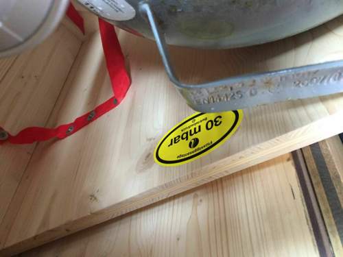

Gasprüfung bestanden. ;) :D jetzt noch TÜV dann bin ich happy
Gasprüfung

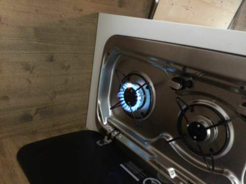

Themenstarteram 6. Mai 2019 um 15:29
Kühlschrank läuft, Heizung heizt. Freu!!!!

Ich hatte nichts anderes erwartet. ;) :)
Komisch. Flamme geht nach links und Auto steht am Kopf!
Was ist mit den Leuten von MT los?
Sonst nur TOP!
@Manfred B. schrieb am 6. Mai 2019 um 21:43:58 Uhr:
Sonst nur TOP!
Stimmt die Bilder stehen hier im Forum schon länger auf dem Kopf, oder sind seitlich verdreht.
Da kann MT nichts für.
Das ist einzig und allein das Eiergerät. ;)
