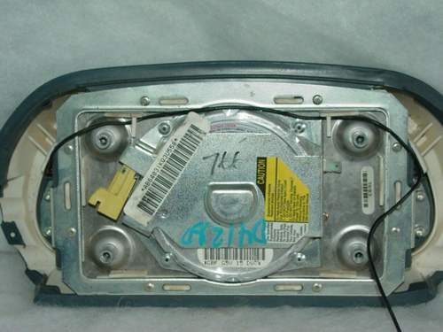

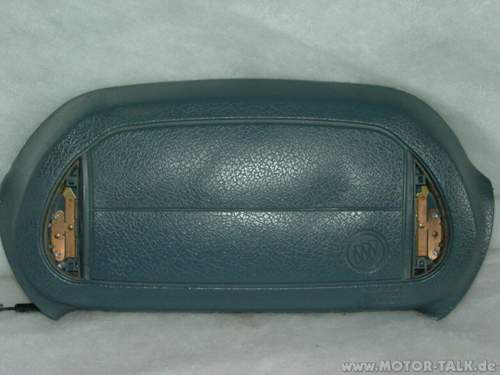

Defekte Hupe hat meiner auch, allerdings so, dass sie immer hupt. :D
Klingt zwar genial (4 Fanfaren -> Amerikanische Lokomotive lässt grüssen :D), aber trotzdem habe ich die Sicherung entfernt, aus naheliegenden Gründen...
Meine Vermutung ist, dass einer der beiden Kontakte im Lenkrad "hängt". Beim 94er sind diese Kontakte Teil des Airbags, sodass der komplette Airbag entfernt werden muss (mit 4 Schrauben von hinten am Lenkrad befestigt.
Tja, das habe ich die nächsten Tage vor.
Übrigens lassen sich die Fanfaren selber relativ einfach testen. Direkt 12V draufgeben, und wenn du erschrickst, sind sie OK. :eek:;)

Also ich hab mit nem Kumpel gestern das Lenkrad abmontiert (diese 4 Schrauben hinten ab) und wir haben auch die Hupe an sich mit 12V direkt getestet: Die Hupe geht. Aber am Lenkrad konnten wir nix genaues feststellen....
Allerdings kann man das mit ein paar Schrauben noch weiter auseinandernehmen das haben wir dann erstmal gelassen weils zu spät wurde. Ich vermute mal dass du recht hast ArmuS! Irgendwas da drin muss den Fehler verursachen... wäre ansonsten sehr schei*e wenn irgendwo ein Kabel einen Fehler hätte!!

Gemäss Service Manual müssten sich die Hupenknöpfe tatsächlich von vorne heraushebeln lassen, darunter befinden sich dann direkt die Kontakte für die Hupe.
Die Kontakte sollten sich mit einem Ohmmeter auf korrekte Funktion testen lassen.
Hier noch ein paar Bilder vom 91-93 - Airbagmodul:
Airbag vorne
Airbag hinten
Tatsächlich! Aber ich weiß nicht ob ich mich nochmal rantraue an die Knöpfe, weil mir schon irgendwas innendrin abgebrochen ist beim letzten mal :( Ich glaube einer dieser Plastikstifte der da in die viereckigen Löcher ober- und unterhalb des Metallkontaktes reingeht.

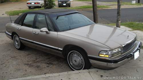

Ich spiele mit dem Gedanken die Auspuffanlage bei meinem PA so umzubauen, dass ich links und rechts ein Auspuffendrohr rausgucken habe... so wie bei dem hier: Dual Exhaust 1 Dual Exhaust 2
Hat jemand ne Idee wie ich das anstellen kann? Am besten wäre so ein Endschalldämpfer aus dem 2 Rohre rauskommen oder so... ich finde in Google aber nur Müll :( Jemand ne Idee?
am 25. Juni 2010 um 17:46
Guck nach solchen Flowmasters. Da gibts auch die 2.5" Anschlüsse.
am 25. Juni 2010 um 17:53
Wo hast Du denn die Bilder her? Ein Park Avenue mit Vinyldach? Is ja der Hammer!!!
Wegen Deinem Auspuff, schu doch mal bei KTS vorbei:
KTS Schalldämpfer
Wenn ich mich recht erinnere haben die alten 5 Liter Firebirds auch so einen Topf. Der ist, genau wie beim PA, quer eingebaut und hat einen Einlass und zwei Auslässe...
Ja mit dem Venyldach sieht der PA soo geil aus!!:cool:
Hab noch eins! Siehe Anhang (geilste Version überhaupt, gibts auch beim Nachfolgermodell - weiß grad net wie die heißt). Ist alles aus Cadomain.com, da hab ich mir schon so ziemlich alle PAs angeschaut!:D
Wegen KTS, guter Tipp danke, ich werd mal weitersuchen.
-> Wegen dem Firebird: Meinst du ich bekomme auch TÜV mit sonem amerikanischen Topf? Bin da unsicher wegen E Nummern und so. Ansonsten muss ich mal schauen wo ich so einen herbekomme.
Edit: Bin gerade bei Mike&Franks auf den Flowmaster Super 44 gestoßen... ist son Topf mit 1 Eingang und 2 Ausgängen wie ich ihn brauche, aber leider ist es einer der längst eingebaut wird! Allerdings klingen die ganzen V6 in Youtube mit dem richtig geil!! (Eigentlich gehts mir um die optik, aber wenn er dann sogar noch ganz cool klingen würde... ;) )
