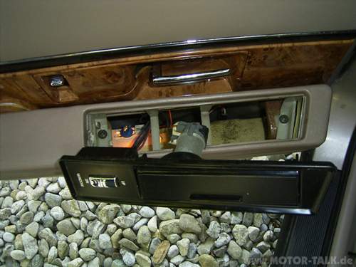

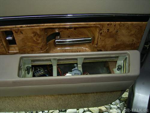

das lösen der Türverkleidung ist kein Hexenwerk. Wichtig ist, dass man nicht versucht die Verkleidung abzuziehen ohne die versteckt liegenden Schrauben zu lösen. Müssten aus der Erinnerung als Beispiel der Fahrertür zwei Stück sein, plus die gut zu sehende Schraube am Griff der Türöffnung.
Diese lösen und die kleine Verkleidung etwas abheben. Dann die Bedientafel der Fensterheber und Sitzverstellung aushebeln, in Fahrtrichtung hinten, mit einem dünne Schraubendreher oder Spachtel arbeiten. Darunter ist eine Sechskantschraube, diese herausdrehen. Dann die rote Warnleuchte heraushebeln, auch dahinter ist eine Sechskantschraube versteckt, lässt sich mit einem Gelenkaufsatz eines Knarrenkasten (Ratsche) lösen. Dann mit einem breiten Schraubendreher von unten zwischen Verkleidung und Wagentür die Platikclipse lösen. Ich lege mich immer unter die Tür um genau die Stelle mit den Clipsen zu treffen. Danach lässt sich die gesamte Verkleidung nach oben aus der Fensterführung herausheben. Jetzt lassen sich bei Bedarf die Steckverbindungen der Kabel lösen. Viel Spass
Also so dramatisch ist das Demontieren der Türverkleidungen nun auch wieder nicht. Als erstes sollte man sich Zeit lassen...
Man muss alle Schrauben finden (hinter der Warnlampe, unter dem Fensterheberbedienteil, hinter dem Türöffner - mehr fällt mir spontan nicht ein), dann unten die Verkleidung von der Tür wegziehen (Clipse rund um die Tür), und danach aus der oberen Führung nach oben drücken (mit ein wenig Gewalt, ist dort in den Blechfalz geklemmt). Und nicht vergessen die Kabel abzustecken...
Also nicht schlimmer oder anders wie bei deutschen Fahrzeugen. Das einzige, was wirklich abbrechen kann sind die Plastikclips des Fensterheberbedienmoduls an der Fahrerseite. Wenn man nicht weiss, wo man es entriegeln muss, bricht das gerne ab. Ist mir auch passiert, aber konnte es wieder kleben. Hält auch wieder.
PS: Ich habe mir bei der ersten Demontage von allen wichtigen Stellen (Verschraubungen) Bilder gemacht. Das war beim Zusammenbau recht hilfreich, damit wieder jede Schraube an den richtigen Platz kommt.

Hier noch ein paar Bilder zur hinteren Tür. Ist aber exemplarisch zur Fahrertür. Zum besseren Verständnis: die 2 Bilder zum Warnlicht müssen um 90° im Uhrzeigersinn gedreht werden. Dort sind 2 Schrauben versteckt.
Es sind also insgesamt 5 Schrauben.
Bedienelement
Position Schrauben Armlehne
Schrauben Armlehne

Hab mal eines der Pics bearbeitet.. Die Verkleidung oben lösen und dann nach unten abziehen, da geht nix kaputt. Mir ist bei der Fahrertür das komplette Sitzverstellmodul zerflogen.. das war ein Puzzle.. geht aber alles wieder ;)
