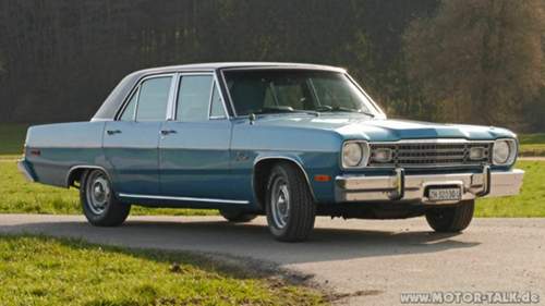

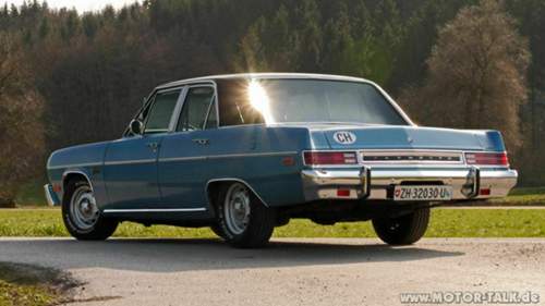

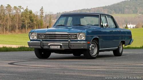

@alle...dankedanke für die blumen! der plymouth valiant ist ein ganz rarer: bevor sich der vorbesitzer nämlich scheiden liess, hat er den wagen abgemeldet, in einer scheune eingestellt und immer schön alle rechnungen für die miete etc. bezahlt. und das ganze in 1976 :cool:
und so verging die zeit und letzendlich haben seine erben unter einem berg wolldecken einen wunderbar erhaltenen wagen gefunden; ein klassischer scheunenfund! mittlerweile wurden alle leitungen neu verlegt, neue flüssigkeiten, etc. das ganze programm. und das ding schnurrt wie ein kätzchen.
klar, mit dem PA nicht zu vergleichen: an die starrachse und den heckantrieb muss man sich erst mal noch gewöhnen, aber dennoch ein schönes stück geschichte: der wagen wurde in kanada montiert, nach europa verschifft und hier in der schweiz wurde dann für den verwöhnten und anspruchsvollen kunden jede menge umbauten im innenraum gemacht.

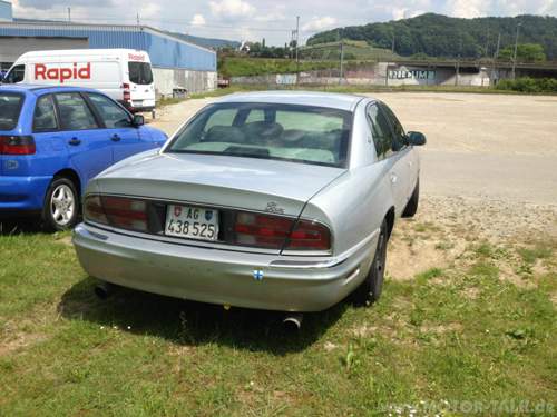

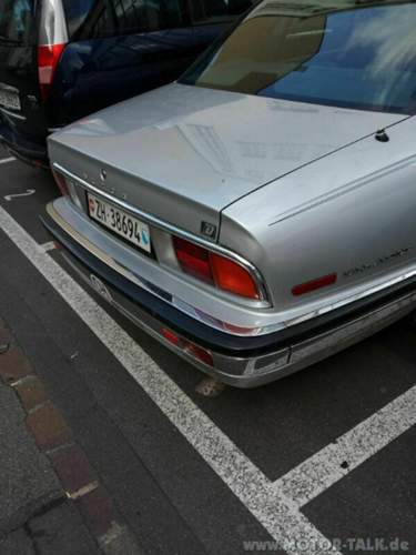

Gestern hat mein Vater diesem PA (den 92er) in Zürich gehen ist der jemandem von euch? Heute habe ich einen PAU Supercharced gesehen und er ist zu verkaufen http://auto.ricardo.ch/.../ Der Wagen ist nicht so der schönste: etwas verbastelt, verlebt und verschliessen aber trotzdem eine seltenheit in CH. Würde gerne mal einen fahren, am schluss seht ihr noch Max meine HHR. :)
