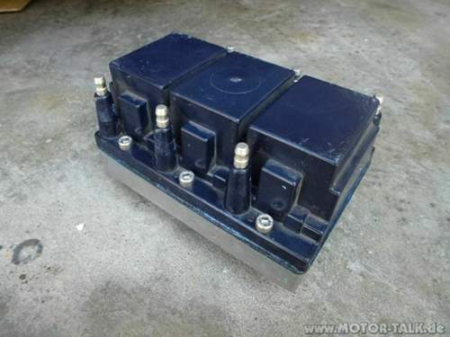

So Leute am Freitag hat das super geklappt, ich habe das Zündsteuergerät mitgenommen auf die Arbeit und mir hat der Kollege aus der Lehrwerkstatt sehr schöne M5 Gewinde in die Bohrungen geschnitten.:)
Ich habe jetzt andere Schräubchen gekauft in M5 Größe damit es richtig sitzt. Die US Schräubchen hebe ich natürlich auf. Und mit Gasket Maker Silikon habe ich wieder alles gründlich abgedichtet.
Heute habe ich dann mal die Karre angeschmissen, es lief sehr schön muss ich sagen! Ich bin wieder ganz guter Dinge jetzt :) Es war aber nur eine kurze Strecke 10min zu meinen Eltern, danach einen kleinen Umweg von dort aus wieder zurück nach Hause etwa 15min. Der Wagen war aber auf jeden Fall warm. Doch ich muss noch ein paar Strecken fahren um wirkliche Gewissheit zu haben! Ich hatte das schonmal wo ich mich zu früh gefreut habe... Mal schauen aber ich hoffe das Beste wiedermal. :D
Der Leerlauf war diesmal auch sehr schön und nicht unrund. Aber auch hier mus ich erstmal weiter beobachten, denn die Batterie war auch lange abgeklemmt und das Steuergerät lernt neu an.

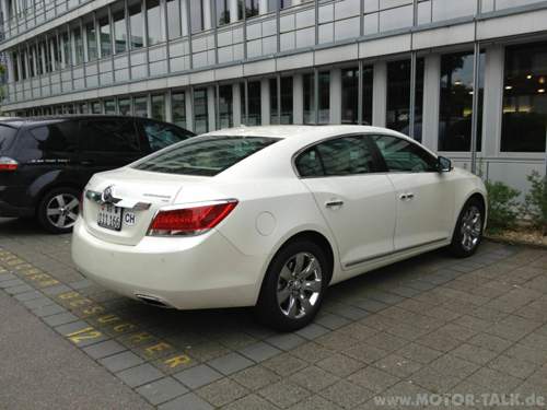

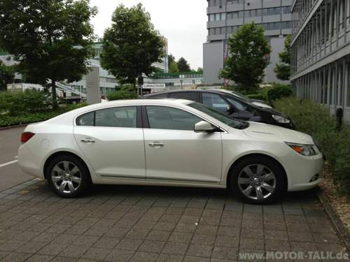

Am Donnerstag habe ich noch einen Buick Lecross gesehen, auch sehr schönes Fahrzeug. Dazu noch einpaar Bilder von meinen PA und hier der Link zu den Bilder vom US- Car Treffen am Freitag http://s1331.photobucket.com/.../...t%20Regensdorf%2023th%20May%202014

@Daniel: coole Bilder! Der neue LaCrosse sieht echt sehr gut aus.
