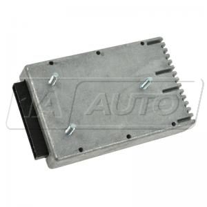

Heute hab ich den neuen Endschalldämpfer vom Auspuff angebracht. Ein Magnaflow von M&F. Hat jetzt eine etwas neue andere "Note" der Sound. Aber bis jetzt gefällts mir, er blubbert irgendwie anders hehe. Ich muss mal ein Video machen.
Desweiteren habe ich den Nockenwellensensor ausgewechselt, war super easy. Ich liebe dieses Auto einfach immer wieder wie wartungsfreundlich das ist 🙂 Heute Abend bin ich wieder nach Frankfurt und zurück gefahren, aber diesmal ohne Probleme dass der Motor wieder ausging... also Daumen drücken ich hoffe der Sensor wars!!🙂 Ich habe diesmal aber ein besseres Gefühl er fuhr bis jetzt super rund und schön!! Bilder von der Aktion werd ich vielleicht auch nochmal posten bei Gelegenheit.

Verflixt heute ist er wieder ausgegangen -.- 😠
Das Thema ist doch noch nicht durch... Wenn ich jetzt nach den Meinungen aus dem Internet gehe, sollte das jetzt ja vermutlich doch an dem Zündsteuergerät liegen.... die letzte Option, ansonsten Kabelfehler...?! Sehr ärgerlich da mein ICM ja wie gesagt nicht alt ist.
Hat hier jemand ein Zündsteuergerät (ICM) übrig? Oder ein Schlachtfahrzeug in dem eins Steckt??
Die Dinger sind nicht so billig, ich würde denke ich erstmal nur ein gebrauchtes zum Test kaufen oder am liebsten nur mal eins ausleihen wenn das ginge...

Was kann man von solchen Angeboten in Ebay USA halten??
--> Link
Nur 28 Dollar und es gibt mehrere Händler die das Teil von Standart Motor Products LX349 anbieten für nur um die 20-30 Dollar.... Aber in Rockauto kostet es 90 € ?? Wie ist das denn möglich?! Ist Rockauto doch nicht immer so billig wie gedacht?
Würde ich zugreifen. Das Teil kann ja zum Beispiel aus nem Restbestand sein wo jemand sein Lager aufgelöst hat oder sowas in der Art
