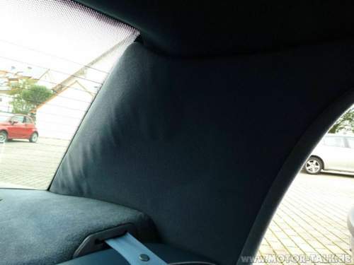

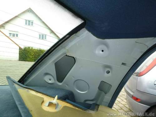

Wohoo es ist vollbracht :) Habe die C-Säulen-Verkleidungen wieder heile eingesetzt!
Habe die Tage die beiden Verkleidungen abgenommen, den Stoff abgezogen, alles gereinigt, neu gepolstert und mit dem gleichen alten Stoff wieder neu bezogen, da ich umbedingt diese Farbe behalten wollte. Woher sonst bekommt man einen passenden Stoff in genau meinem blau...ich glaube da hätte ich lange suchen können, bzw. hätte wenn man was findet mit einem leicht helleren oder dunkelerem blau leben müssen...aber wollte ich nicht. ;)
Hier mal die Beschreibungen zu den Bildern im Anhang und gleichzeitig dem Ablauf.
Bild 1 & 2: Die C-Säulen-Verkleidung link+rechts vorher
Bild 3: So sieht es hinter der Verkleidung aus
Bild 4: Die Verkleidungen von hinten (Der hintere Schaumstoff ist noch super)
Bild 5: Die kleinen Tackernadeln sind gut mit kleinem Schraubendreher zu lösen
Bild 6: Wenn man sich nach der Schaumschtoffdicke fragt - sie ist wirklich nur sehr klein wie man sieht. (vielleicht auch geschrumpft im laufe der Jahre) - Ein Schaumstoff/Stoff unter dem Oberflächenstoff reicht aber dicke mit 3mm, mehr muss es gar nicht sein.
Bild 7, 8 & 9: Das Reinigen der Materialien ist ne mords Sauerei...Alles ist voller klebriger, bröseliger Schaumstoffreste.
Bild 10: Die Holzplatte wieder sauber
Bild 11: Nach verzweifelter und erfolgloser Suche nach 3-5mm Schaumstoff beim Hornbach Baumarkt hatte meine Mutter eine gute Idee - wieso teuer Schaumstoff kaufen...wenn man auch eine IKEA Fließdecke nehmen könnte für paar wenige €. Die hatten wir noch zu Hause liegen. Von der Dicke her, kommt sie dem original sogar recht nahe! Mutti ist die beste :D (Ist etwa so dick wie auf Bild 6)
Bild 12: Also gleich an die Arbeit gemacht und ausgeschnitten.
Bild 13: Erster Teil ist fertig, das Fließ auf beide Teile mit UHU Sprühkleber verklebt und 1 Tag trocknen lassen.
Bild 14: Jetzt den blauen Stoff reinigen, habe alle Brösel mit einem trockenen Lappen abgewischt. Der Vergleich: Links dreckig, rechts gereinigt. Nicht klinisch rein, aber nicht mehr bröselig und klebrig.
Bild 15 & 16: Kleben zweiter Teil - jetzt den blauen Stoff auf das Fließ kleben und hinten alles zum Schluss wieder festtackern. Kürzere Tackernadeln hatte meine Mutter (Dekorateurin ;) ) noch da zum Glück. Sind etwas länger wie die originalen, aber mit ca.3-4mm genau richtig.
Bild 17, 18, 19 & 20: Fertig ;) Teile eingebaut und der Vergleich zu vorher! Endlich wieder glatt und das leuchtende grün vom Fließ erkennt man überhaupt nicht! Ein Glück. Bin sehr zufrieden jetzt :cool:

Respekt, schönes Ergebnis und gute Beschreibung!!
Ich bin bei meinen Blenden an den zu langen Tackerklammern gescheitert, wären dann vorne wieder rausgekommen und daher hatte ich das Projekt damals abgebrochen.
Tolles Ergebnis und tolle Lego-Anleitung! ;)
Da kann man nix falsch machen. Das mit den Tackernadeln musst Du nur noch detailierter erklären. Haben die eine bestimmte Bezeichnung?
Nachtrag: Hat sich erledigt. Gibts in 4mm ganz regulär zu erwerben!
