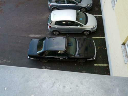

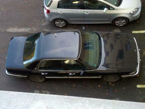

Hier auch noch mal 2 Bilder von oben ;-)
Gut zu sehen, der Klarlack an den Kotflügeln verabschiedet sich immer mehr :(
Wird wohl drauf hinauslaufen, den Wagen komplett neu zu lackieren...
Img-20121013-110220
Img-20121013-110230
