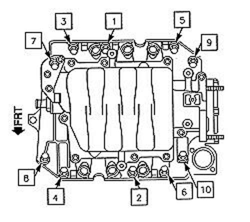

habe bei mir nun endlich die Ansaugspinnendichtung gewechselt. Nun verliert er kein Öl mehr. 🙂

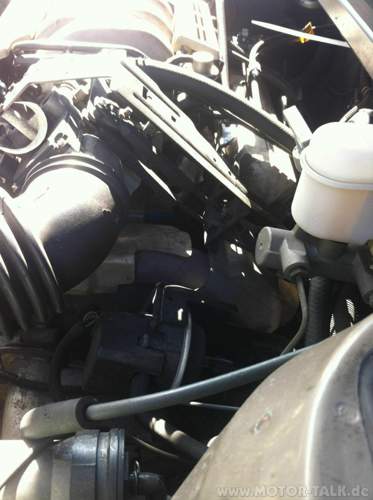

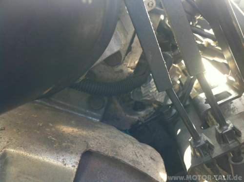

Beim Zusammenbauen ist mir leider ein Sensor zerbrochen der nun nur noch provisorisch befestigt ist, leider weiß ich nicht wie dieser Sensor heißt. Ich habe mich schon mit Explosionszeichnungen rumgeschlagen, aber da finde ich leider nichts. :/
Der Sensor befindet sich direkt an der unteren Ansaugspinne. Ist der einzige Sensor der da sitzt. Ich habe auch Fotos beigefügt, auf dem ersten Bild sieht man die untere Ansaugspinne. Der Sensor befindet sich bei Schraube 5 und 9.
Auf den anderen Bildern (wahrscheinlich schwer zu erkennen - komme mit der Kamera leider sehr schlecht dran) sieht man den Sensor mit silbernem Panzertape eingewickelt.
Außerdem habe ich noch ein Bild eines Motorraumes angehängt. Dort ist es bei "C" zu finden.
Ist dies wirklich der Coolant Temp Sensor? Ich bin mir da echt nicht sicher. :/

@Florus 123:
Auf deinen Fotos ist es irgendwie schwer zu erkennen, aber das sollte der Temperaturfühler für die Anzeige im Amaturenbrett sein.
Es gibt noch einen weiteren Temperatursensor, der aber Daten für das Steuergerät sammelt. (Auf dem Foto mit ??? gekennzeichnet!)
Hier mal ein Bild von j.gehring der das mal schön veranschaulicht hat.
http://www.motor-talk.de/bilder/buick-park-avenue-sammelthread-g34606032/temperaturfuehler-i203748690.html
