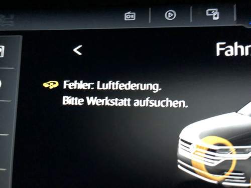

Außer mir noch jemand von dieser Fehler Meldung betroffen?
Marderbesuch?
am 15. Januar 2019 um 21:02
@deiop vielen Dank, für die Auflistung; ca. 75% der Fehler hat meiner auch.
Er war aber auch schon zwei Tage in der Werkstatt. Auslieferung war bei mir Juli.
@superschwabi schrieb am 15. Januar 2019 um 19:24:43 Uhr:
Freu dich schonmal auf ne ordentliche Odyssee!
Meiner stand gerade fast 4 Wochen wegen
genau dieser Fehlermeldung beim freundlichen!
Abwechselnd rote und gelbe Fehlermeldung,
gelegentlich der Hinweis: Wagenhebermodus.
Am 20.12. abgegeben, heute wieder abgeholt.
Ein richtiges Träumchen.
P.S. Das ganze bei 750km Gesamtlaufleistung.
