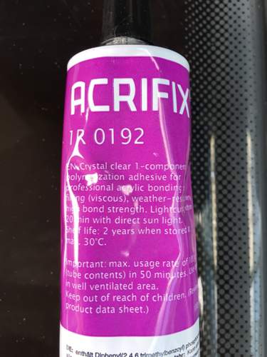

Bei meinem alten Wowa Bürstner Scala 530 Bj.96 ist bei einer kleinen Windhose das Bugfenster nach oben geklappt und weggeflogen. Das Acrylglas ist oben am Keder komplett durchgebrochen. Kleben ist also zweifelhaft. Gibt es noch Quellen wo man Ersatzscheiben für diese Größe (1280 x 535) bekommt?

Hiermit klebt man sowas übrigens. UV-Verkleben, dieser Kleber wird auch verwendet um zulässig Acrylglashauben von Segelflugzeugen zu reparieren
