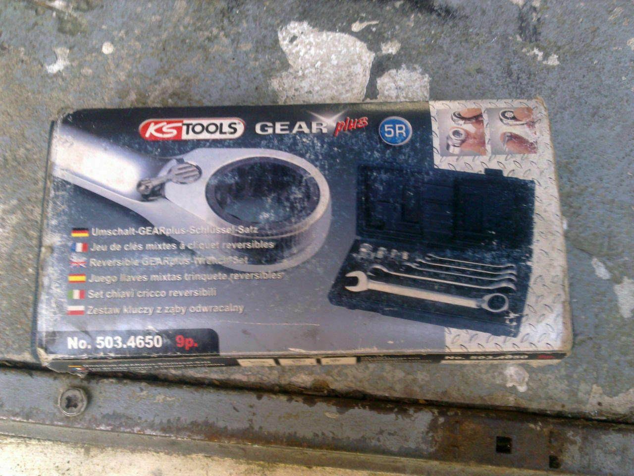

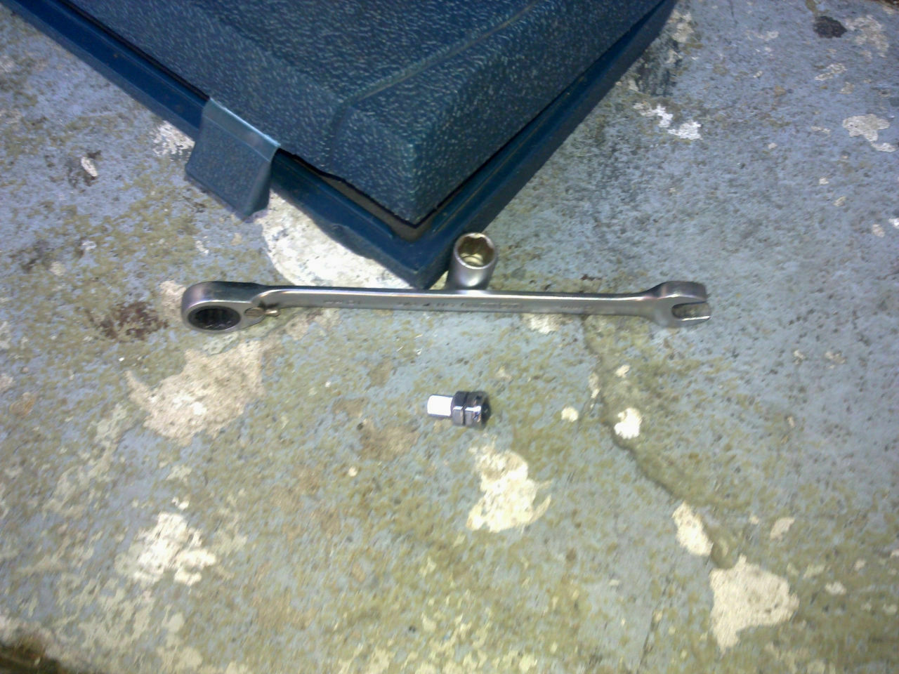

So ich hab da mal eine frage an euch!
Hat jemand von euch an einem S40 I schonmal die Stabilisator Buchsen von der Verderachse gewechselt und wenn ja, wie groß und aufwändig ist der Sackstand, weil ich wollte es machen und hab dabei mir fast die Finger gebrochen, weil die auf dem träger drauf sitzen.
HILFE!!!!!!!!!
Es wehte ein Arschkalter Wind aber was tut man nicht alles :D
Hier sind Bilder vom Werkzeug, man beachte die Krümmung vom Ratschenschlüssel.
Eine Knarre müsste auch diese Krümmung haben ansonsten geht es nicht.
Man muß mit der linken Hand den Kopf auf die Schraube halten und mit rechts drehen, ein Linkshänder wird das wohl nicht schaffen.
Man hat nur wenig Platz um die Ratsche zu bewegen, meist nur um ein oder zwei Zähne.
Bei mir ist es eine 12er Nuss.
Abschrauben und dabei Bilder machen geht natürlich nicht da mein dritter Arm zurzeit in Urlaub ist.
