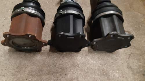

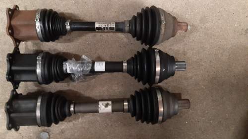

Heute haben wir die SKF Welle ausgebaut und die GKN Welle eingebaut.
1,5Std. und fertig. Man wird dann auch schneller beim 2. Mal.
Alles top.
Die SKF hat 185Euro gekostet konnte ich zurückgeben, die GKN 225Euro.
Die GKN ließ sich schon besser einbauen, als die SKF. Die GKN ist offensichtlich irgendwie kürzer.
Oben Original, Mitte GKN, Unten SKF

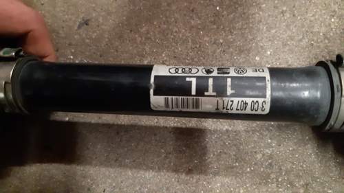

20231012
Original
+3
Die weg geschliffene Teilenummer gefällt mir und es sieht aus wie lackiert an den Gelenken. Vielleicht ist die nicht gleich nach einem Monat braun wie die anderen billigen.
@HelmiCC war es wirklich GKN oder doch Spidan wegen der aufgedruckten Teilenummmer? Hast du noch die Teilenummer von der Bestellung? Vielleicht kommt es am Ende aufs selbe hinaus
