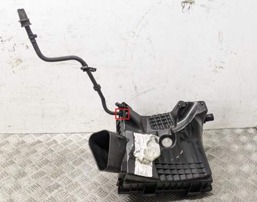

Ich fahre einen Insignia ST BJ 2012 Diesel.
Seit ein paar Tagen kommt im niedrigen Drehzahlbereich ein Brummen aus dem Fußraum des Beifahrers.
Beschleunige ich etwas ist das Brummen weg und kommt dann irgendwann wieder. Als dieses Brummen wieder da war, habe ich die Motorhaube aufgemacht und gehorcht.
Dabei habe ich ein Brummen im vorderen Bereich, weit rechts neben der Motordeckel-Enriegelung, festgestellt. Das sollte das AGR-Ventil sein und es brummt. Ich kann mir nun schlecht vorstellen, dass das im Innenraum so viel stärker wahrgenommen wird.
Könnt ihr mir hier weiterhelfen, warum das AGR-Ventil brummt und ob ein größeres Problem ansteht.
Vielen Dank im Voraus.

Klingt eher, als wäre es der Druckregler, der vorne am Schlossträger sitzt.
Ist das Magnetventil welches am Schlossträger sitzt.
Das brummen liegt meist an der fehlenden Gummitülle am Ansauggeräuschdämpfer, wo das Überlaufrohr rein geht. Zumindest war es bei mir so. Dort entsteht ein starker Luftzug, der Brummt.
Die Tülle gibt es aber nicht einzeln zu kaufen und ist origianl am AGD schon dran.

Wahnsinn, was manche für Wörter für einen Luftfilterkastenunterteil erfinden :D
Themenstarteram 15. Oktober 2023 um 14:06
Es war das AGR-Ventil. Hab es beim Freundlichen austauschen lassen, seitdem ist Ruhe.
Danke für eure Unterstützung.
Das was du getauscht hast ist nicht AGR-Ventil sondern EPW, dieses Teil ist für die VTG Steuerung zuständig.
Das AGR-Ventil sitzt hinter dem Motor bzw unter der Drosselklappe.
