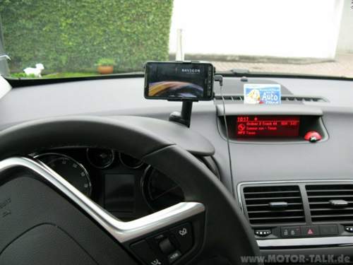

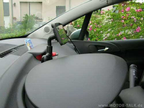

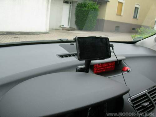

Ich habe die Beiträge hier aufmerksam verfolgt, fand aber keinen Vorschlag wirklich zufriedenstellend. Ich wollte nicht auf eine Lüftungsklappe verzichten, die Saugnäpfe find' ich auch nicht toll und das Navi/Handy nur auf eine Gummimatte legen... ich weis nich'!
Also hab ich mir einen Eisenwinkel aus dem Baumarkt besorgt, ein bis'chen bearbeitet und unter einer Schraube der Tachoabdeckung befestigt. Daran kam dann eine Motorad/Fahrradhalterung mit passender Handyplatte und das ganze sitzt 100% fest und gut im Blickfeld (s. Fotos)

Wenn man den oberen Deckel ausklipst sieht man darunter 2 Schrauben im in Fahrtrichtung gesehen vorderen Bereich. Die linke habe ich einfach genommen, der Winkel lässt sich zerstörungsfrei an der hinteren Seite der Verkleidung vorbeiführen.
Gruß, Darth-Meri

Der obere Deckel lässt sich mit etwas Druck problemlos nach oben drücken und rastet dann aus (Hat so'n bis'chen was von Lego). Nachdem die beiden Schrauben 'raus sind, lässt sich auch der Rahmen ausklipsen und der Winkel einsetzen. Ich habe den Winkel noch etwas mit 'ner Feile bearbeitet, das Ganze hat dann ca. 1, 5 Std gedauert, aber nur weil ich vorsichtig war!
Gruß, Darth-Meri
