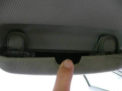

Original geschrieben von waschl123
habe in meinem Sportback das Brillenfach vom Volvo. Dort gibts das Brillenfach als Zubehörartikel. Passt plug and play. Werde am WE mal die Teilenummer, Preis und Farben des Faches einstellen.
Ich habe es bei mir in Grau verbaut. Das Grau von Volvo ist etwas dunkler, fällt aber fast nicht auf.
Da ich von Audi einen neuen Sitzbezug bekam, habe ich das Fach mit Alcatara vom alten Bezug bezogen.
Gruß Walter

Also, auf die Kürze konnte ich folgendes auftreiben:
Brillenhalter, Etui C30, S40, V50,
S60, XC60, V70,
XC70, S80
ersetzt den jeweiligen Haltegriff am Dachhimmel; bei S40,
V50 und S60 vorn und hinten, bei allen anderen Modellen nur
vorn; farbangepasst
29,00
habe zur Zeit viel Nachtschichten. Weiters folgt am WE. So viel ich noch weiß, gibt es sie in schwarz und grau. Teilenummer kommt noch.
Bei MJ 2010 wird der Brillenhalter mit "an Sicherheit grenzender Wahrscheinlichkeit" auch passen. Ich glaube nicht, dass Audi hier was geändert hat.
Foto folgt noch.
Gruß Walter
So, für die ganz Eiligen, habe ich noch schnell 1 Bild in der Garage gemacht.
Qualität nicht so gut, da mir der Akku vom Foto ausgegangen ist.
Brillenfach-003

kannst du eventuell ein Bild von dem geschlossenen Fach machen? mich interessiert ob es eventuell auch besser passt als das vom passat
hallo,
habt ihr da keine bedenken bezüglich seitenairbag? irgendwo in diesem oder einen ähnlichen thread wurde mal geschrieben, dass das brillenfach vom passat nur für modelle ohne seitenairbag geeignet wäre. ich möchte nicht riskieren, dass ich im falle eines seitenaufpralls auch noch die brillenhalterung um die ohren bekomme.

Das Brillenfach wird nicht das Problem sein. Der Haltegriff fliegt dir ja auch im Falle eines Unfalls nicht um die Ohren.
Eher der Inhalt (Brille) aber das wird das kleinste Problem sein, oder?😉
ich befürchte dass der haltegriff nicht ganz soweit vorsteht (eigentlich überhaupt nicht) im gegensatz zu einem brillenfach, da muss ja platz für die brille sein. soweit ich weiss entfaltet sich der seiteairbag wie ein vorhang entland der linie in denen auch die haltegriffe sitzten. vielleicht ist das brillenfach auch stabil genug um der belastung stand zu halten bzw. so konstruiert dass der airbag daran "vorbeigleitet"
bei der geschwindigkeit mit der sich ein airbag öffnet kann auch eine leichte sonnenbrille zum tödlichen geschoss werden (grad in kopfhöhe)

Hm, so ganz unrecht liegst du nicht. Ich kenne die Problematik aus dem Polo. Aber angeblich soll das Problem da eher an längeren Schrauben gelegen haben. Schwer zu sagen, wie der Airbag sich da entfaltet.
