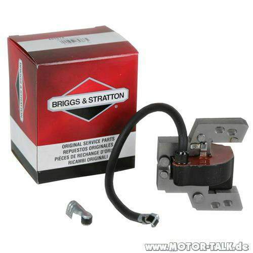

Es sind doch in der Schwundscheibe Magnete mit wechselndem Feld, dadurch wird ein Strom erzeugt, soweit ist mir das klar. Aber für was ist an der Zündspule noch ein Anschluss?
Damals war an der Zündspule Klemme 15 Zündungsspannung, Klemme 1 Impuls von den Kontakten und Klemme 4 Abgang Hochspannung.
Wie sieht das jetzt bei meiner Zündanlage aus? Strom erzeugt sie selbst durch die Magneten, aber wie und wo kommt der Impuls zum zünden? Es muss doch irgendwo das Magnetfeld unterbrochen werden um einen Funken zu erzeugen, oder?
Ich hab mal ein Bild angefügt von meiner Zündspule.
ma
Zuendsule
Die von dir benannte Zündspule ist ein Zündmodu (CDI) l, zur Steuerung des Zündzeitpunktes befindet sich ein Triac im Modul, der Steckanschluß dient dem AUS Befehl, indem dieser Anschluß auf Masse gelegt wird.

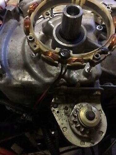

Schwungscheibe ist ab, sieht soweit i.O. aus. Keil ist auch ganz.
Stator hab ich mal durchgeprüft, Wicklung hat durchgang und die Diode mit Diodenprüfung schaltet 550mV in der einen Richtung.
Jetzt im ausgebauten zustand kann ich am Hochspannungskontakt nichtsmehr messen. Auf der Primärwicklung hab ich 0,6 Ohm. War heute noch beim BOSCH Dienst weger der Zündspule zum prüfen, die haben kein Gerät mehr dafür.

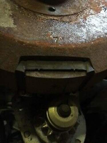

Dein Schwungrad sieht aus wie Hölle. Sitzt es richtig auf der Welle? In der jetzigen Position denke ich an Spätzündung.

Wie meinst du das, Schwungscheibe sieht wie Hölle aus? Foto ist nicht optimal da ich seitlich fotografiert hatte. Die Nuten waren genau übereinander. War auch richtig und fest auf der Welle, konnte nur mit abziehen demontieren.
Den Flugrost hab ich mit der Drahtbürste entfernt.
Zündspule hab ich mit 1 mm lüfterspiel zur Schwungscheibe montiert, soviel hatte sie auch vor der Demontage. Hatte ich mit der ventillehre ermittelt.
