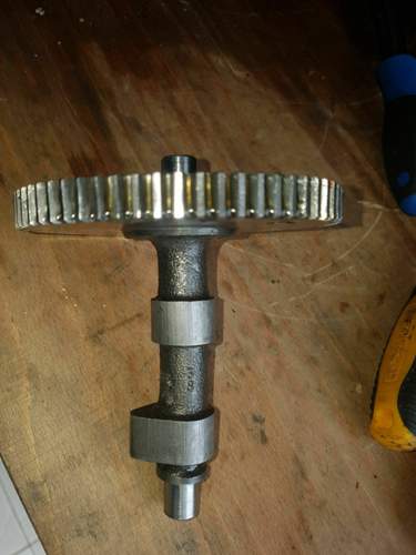

Habe einen Briggs Stratton Diamond I/C 13hp
Er hatte Pleuelschaden. Neues Pleuel und Kolbenringe würden verbaut. Er springt nicht mehr an. Stattdessen kommen fast regelmäßig Fehlzündungen nach dem Auslassventil.
Zahnrad sitzt mit ganzer Passfeder auf der Kurbewelle. Ebenso auch die Schwungscheibe. Das ungewöhnliche: wesentlich stärkerer Druck aus der Kurbelgehäuseentlüftung.
Woran könnte es liegen?
Hoffe habe alle nötigen Informationen geschrieben die mir gerade eingefallen sind, ansonsten füge ich sie natürlich hinzu.
Am Traktor selbst kann es nicht liegen, da dieser Motor vorher schon in diesem verbaut war, und andere in diesem Traktor problemlos laufen
50 Antworten
Ach du Sch....

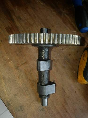

Hast öffentlich recht, die NW schaut sehr verbogen aus. Der "Buckel" ist auch da wo die Nocken eigentlich zu sein sollten.. aber durch den Buckel eben leicht betätigt
Hab noch eine gleiche NW gefunden.
Eingesetzt und mit geschlossenem Gehäuse durchgedreht.
Steuerzeiten plausibel, und auch Ventile sind ZU wenn sie zu sein sollen (mit 0,05 Fühlerlehre geprüft)
Mal testen, aber scheint so als lag es wirklich an der NW
Die hat es ja ordentlich erwischt !

@skymaster83 Top Arbeit!! Da hast Du aus der Ferne einem Motor wieder zum Leben verholfen. Ich denke das wars und der wird laufen. Gutes gelingen @A4-Raudi
Yeah er läuft wieder :)
Vielen Dank für alle Antworten, insbesondere skymaster83
