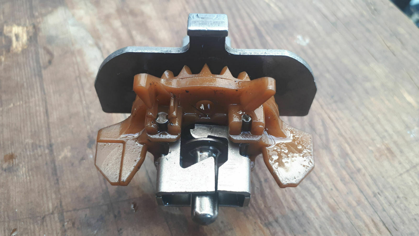

erstmal Danke für die Erklärung. Die genauen Daten werde ich morgen hier rein setzen. Es handelt sich um einen 11,5 PS Motor. Es fing damit an, das er in kleiner Drehzahl plötzlich zu sägen begann und die Drehzahl immer mal wieder angehoben hat. Kurz drauf drehte er dann extrem hoch . Von dem Zeitpunkt an ist die Reglerwelle ohne Widerstand und geht selbstständig in irgendeine Richtung .

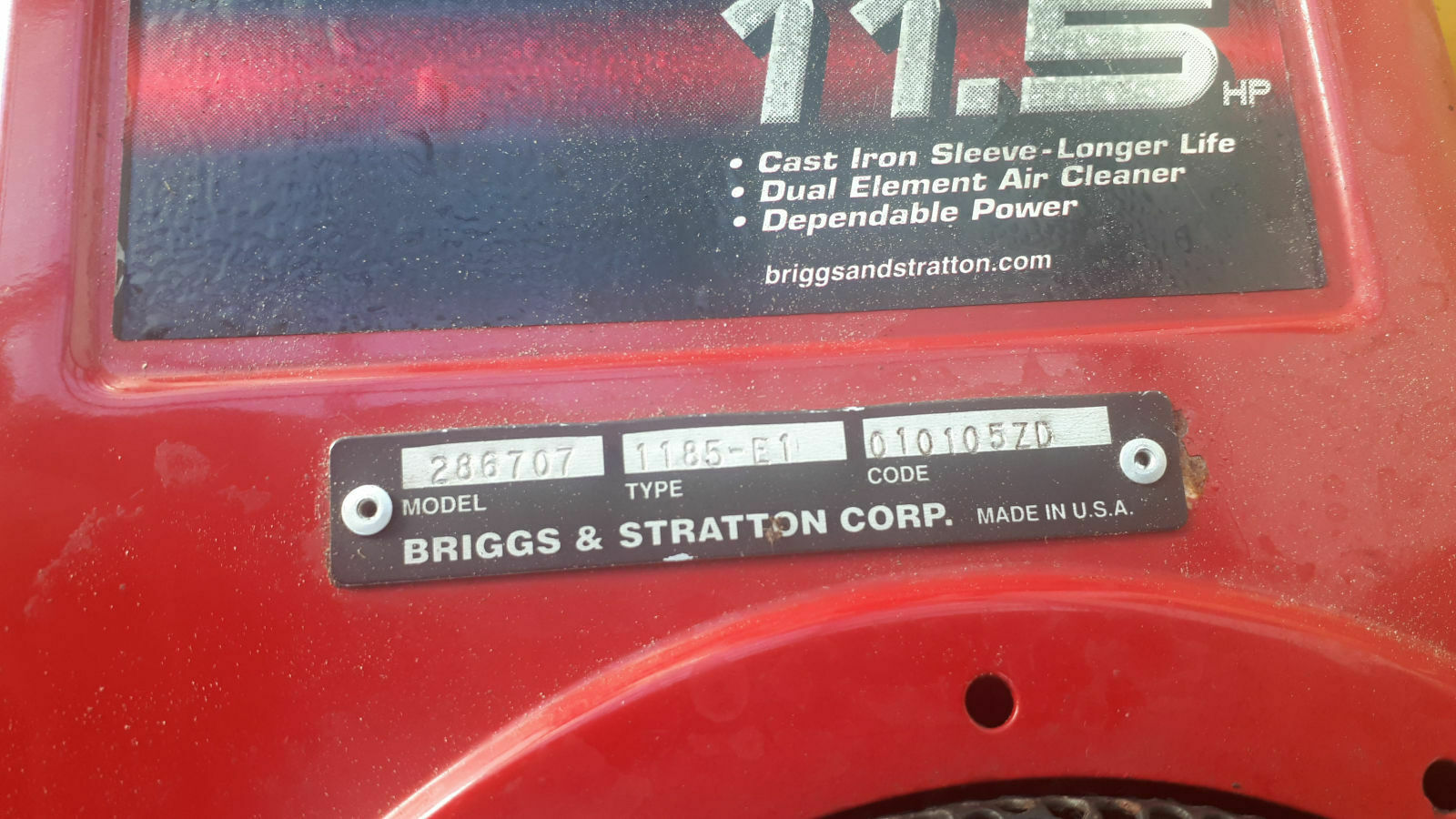

anbei ein Foto der Typenbezeichnung des verbauten Motors . Ich denke die markierten Teile sind evtl. dann zu tauschen ?
Gruß, Mike

Ich würde nochmal nachsehen ob am Drehzahlregler alle Federn vorhanden sind. Wenn ja hilft nur aufmachen, Teile würde ich dann aber erst nach Diagnose bestellen.
Die markierten Teile sind aber vermutlich richtig.
Beim zusammenbauen unbedingt auf die richtigen Steuerzeiten achten! Die Punkte auf den Rädern der NW und KW müssen zueinander stehen.
Beim abheben der Ölwanne zieht es gerne mal die NW mit hoch, diese fällt dann unbemerkt zurück, mitunter aber mit leichter verdrehung.
Hat hier dem einen oder anderen schon graue Haare beschert.
So der Tag war lang am Motor. Er liegt zerlegt auf der Werkbank und sieht sehr gut aus innen :-) Den Fehler habe ich wohl auch gefunden . Der Reglerhebel hat sich auf der Welle verdreht. Somit hatte der Regler keine Chance seine Arbeit zu machen . Die genaue Einstellung des Hebels hat ja wohl Roland weiter oben hier erklärt. Denke das wird wohl richtig sein . Hoffe das er dann wieder sauber läuft. Muss nur sehen wo ich die Dichtung für die Oelwanne bekomme.
