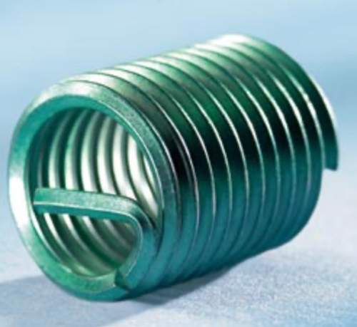

Habe den Ventildeckel jetzt abbekommen und die blöde Kappe entfernen können. Allerdings lag beim Abnehmen diese Feder herrenlos im Ventildeckel, und ich kann sie nicht wirklich zuordnen. Weiß jemand, wo die hin gehört?
Schaut aus wie ein Helicoil , würde ich sagen
War auch spontan mein erster Gedanke, aber für einen Helicoil ist mir der Draht eigentlich zu „rund“. Ich würde die eher mit „Kante“ erwarten. Das quer laufende Stück muss man sich in meinem Foto wegdenken.
