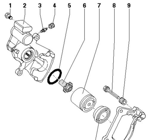

Hallo, brauche Hilfe,
Bremsen (Bremsbelege und Bremsscheibe) hinten sollen in Werkstatt erneuert werden. A4B8 Avant Bj 2012 Bremsen waren runter aber haben noch richtig funktioniert. Nur manchmal war beim Bremsen ein leichtes Schleifen zu hören. Schlosser hat Auto in Werkstatt gefahren und die 1. Bremsscheibe gewechselt. Ein Bremsbelag war schon leicht bis auf Metall abgenutzt. Er hatte auch vorher Rad gedreht und auf Lagerung geprüft. Beim Einbau des Bremszylinders, mit elektrischer Bremse, konnte er den Kolben nicht zurück drücken. Ich war nicht ständig am Auto. Jetzt informierte mich der Meister das das Auto nicht weiter repariert werden kann. Muss erst neuer Bremskolben bestellt werden und ich solle zustimmen. Der Kolben soll wegen dem Abschleifen des Bremsbelages an einer Stelle kaputtgegangen sein und fest sitzen. Der Kolben sieht aber ganz normal aus. keine Hitzeeinwirkung und so. Es hat ja doch aber alles vorher funktioniert. Selbst der Autoschlosser hat vorher beim Rad prüfen nichts vom festen Bremskolben bemerkt. Und ist ja kurz vorher in die Werkstatt gefahren und hat gebremst. Es wurde dann das Diagnosegerät angeschlossen, was eingegeben dann gab es ein Geräusch an der Bremse und dann wurde der Bremszylinder der anderen Seite Abgebaut. Kein Problem beim Abbauen aber beim Versuch den Bremskolben weiter einzudrücken war auch dieser Bremskolben fest und hat sich nicht rein drücken lassen. Die Bremskolben sehen ganz normal aus. Keine Hitzestellen oder Gummi angegriffen. Auch kein Rost. Ich selbst bin ein vorsichtiger Fahrer und nehme vor einer Kreuzung Gas weg so das ich wenig bremsen muss. Ist da irgend was vergessen wurden? Ist keine AUDI Werkstatt. Wieso sind beide Bremszylinder fest und haben vorher noch richtig gebremst und wieder gelöst? Ich muss am Montag in die Werkstatt da ist ein anderer Meister da und den neuen 2 Bremszylindern zustimmen. Es sei denn es gibt irgend einen Hinweis bzw Trick wie die Zylinder wieder gehen. Das Zylinderstück welches vorne aus dem Gummi raus steht, vielleicht 2cm sieh auch ganz blank aus wie neu. das muss also erst beim Bauen raus gekommen sein so glänzt es noch.

Ich habe mir im Internet Vidios angesehen. Probleme beim zurückschieben gab es da nie. Aber da waren die Kolben auch immer weiter drin. Im Bereich des Gummis. Da war nichts glänzendes vom Kolben zu sehen. Bei mir hat der Kolben also das glänzende was ja eigentlich innen bleibt ca. 2cm rausgestanden als mir der Schlosser das gezeigt hat und rein drücken wollte.

Guck mal hier rein;
https://youtu.be/mxs7QLsoQwo?t=959
Vielleicht hat deine Werkstatt die Spindel am Kolben Zerstört !?
Demontage vom Kolben am sattel ist hier zu Sehen wo man auch die Spindel sieht;
https://youtu.be/mxs7QLsoQwo?t=1296
Danke, da hat die Werkstatt was falsch gemacht. Bei meinem Bremssattel ragt der Kolben ca 2cm raus und der Schlosser hat versucht den Kolben mit so einer Vorrichtung und der großen Ratsche mit Gewalt wieder rein zu drücken. Kann ja gar nicht gehen. wenn der Bolzen raus gedreht ist. Wird die Werkstatt wohl kaum zugeben und die Teile liegen in der Werkstatt. Da muss ja wirklich was am Diagnosegerät falsch eingestellt gewesen sein das der Kolben so weit raus gekommen ist. Die Zündung war auch nicht ausgestellt, da konnte der Motor ja noch bei der Demontage weiter raus drehen. Ich habe mir von den Vidios Bilder gemacht. Die werde ich der Werkstatt zeigen.

Ich habe für mein Problem eine Lösung woanders gefunden. Da an den Bremssattel mit Gewalt gearbeitet wurde war es zu unsicher und mussten sicherheitshalber ersetzt werden. Ich habe dann so einen ausgebauten Bremszylinder versucht den Kolben mit Hand reinzuschieben. Zuerst Motor mit Batterie bis Anschlag zurückgedreht. Kolben ging nicht rein. Dann mit einem Hebel versucht. Da kam der Stöpsel aus der Öffnung für Bremsflüssigkeit raus geflogen und dann Bremsflüssigkeit. Und der Kolben lies sich rein schieben. Da konnte wahrscheinlich in der Werkstatt die Bremsflüssigkeit nicht zurück und dadurch ging der Kolben nicht rein. Zufall oder Absicht?? Da ja die Bremszylinder nicht bei der Auftragserteilung dabei waren sollte es ein saftiger Mehrpreis werden. Die freie Meisterwerkstatt wollte dafür fast Audipreis.

Ich Vermute die Werkstatt hat die Kolben am Sattel nicht in Service Position Gefahren;
https://youtu.be/mxs7QLsoQwo?t=966
Am Sattel das Ventil Nr. 3 wird nicht Gelöst falls Du das meinst.
Hast Du den Kolben mal aus dem Sattel Entfernt, ist das Gewinde Verbogen oder Gebrochen ?
Kurz und Knapp wie es bei Audi Beschrieben ist;
-Zündung einschalten
-Feststellbremse lösen
-Mit dem Diagnosetester Bremskolben zurück fahren.
