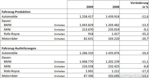

In 2009 produzierte BMW ca. 1,4 Mio. Fahrzeuge.
Falsch. In 2009 produzierte BMW 1.258.417 Fahrzeuge. Davon 1.043.829 BMWs. Und diese 1.043.829 BMWs wurden weltweit produziert.
Macht dann nach Milchmädchenrechnung einen theoretischen Bremsscheibenbedarf von 4.175.316 Stück.
Da bräuchte man also die wenigen, tatsächlich aus anderweitiger Fertigung stammener Bremscheiben gar nicht mitrechnen und gar nicht ansprechen. Und das tue ich hiermit auch nicht sondern gehe ins Bett und träume von Bremsscheiben...
FP
Bmw-group-2009-produktion-auslieferungen

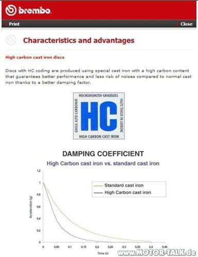

Oh je, jetzt hast Dir soviel Umstände gemacht und herumtelefoniert und bist an einen Typen gekommen der Dich sauber vergackeiert hat oder überhaupt keine Ahnung von den Brembo Produkten bzw. allgemein von Bremsscheiben hat und der auch noch nie in den Unterlagen von Brembo geblättert hat.
Wärmebehandlung von Bremsscheiben ist was ganz anderes wie hochkohlen von Grauguss (der dann für Bremsscheiben verwendet wird).
und wie genau das funktioniert also wie stark die scheiben erhitzt werden und dann wie schnell diese wieder abgekühlt werden das ist das Geheimnis warum die Brembo scheiben so gut und die ATE nur mittelmäßig. (Brembo erhitzt 3x...)
Und das Geheimnis bei welchen Bremsscheiben er das so macht hat er Dir wieder nicht verraten, der Saubua ! Naja, es sind ja auch sehr wenige. Die Masse der Brembo Bremsscheiben, insb. die AfterMarket Scheiben werden genauso aus den Fertigungsautomaten rausgerotzt wie die Scheiben von anderen Anbietern, inclusive "ATE Scheiben".
(***Beitrag wurde auf Userwunsch editiert durch MartinSHL)

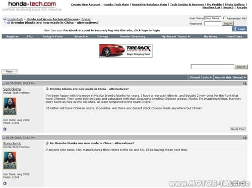

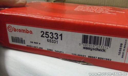

Stimmt nicht ganz. Nur ein Teil der ATE Scheiben kommt aus China.
Und auch ein Teil der Brembo Scheiben kommt aus China. Aber Dein Brembo Spezialist und Du werdet uns bestimmt erzählen, das die Brembo Scheiben aus einem anderen Teil von China kommen, aus einer besonderen Gegend, wo die seltenen hochwertigen Stähle wachsen. :D
Ja und aus Mexiko kommen auch noch viele Brembo Scheiben. Und Polen. (grosse Fabrik in Dabrowa, Polen, wird demnächst noch erweitert) Und noch aus anderen Billigländern...
Hat er wohl vergessen zu sagen, der Brembo Spezialist... Lässt sich auch leicht verbergen weil Brembo für die meisten Länder keinen Herstellungsort auf die Ware schreiben muss.
FP
Brembo-am-hc-discs-1
Brembo-made-in-mexico-nr8
Brembo-oem-honda-china

"Hochkohlen", ist bei Wiki einfach nachzulesen, ist im Prinzip ein Werbeslogan, und soll die Zusammensetzung des Stahls beschreiben.( Kohlenstoffanteil "C" ) im Stahl.
Die Wärmedehandlung (im Ofen)hat mit der Molekularen Struktur zu tun, mehr kann ich nicht genau sagen..
Und die werden nicht wie der Italiener von Brembo sagt erhitzt und schnell abgekühlt, sondern wie bei jeder Metallbehandlung ist die Dauer, die Temperatur und natürlich auch die Abkühlung hier ausschlaggebend. Werkstoffkunde 1. Semester.
