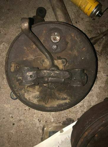

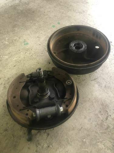

Habe unten für das Verständnis (vor allem mein Verständnis durch die Erklärung :D ) ein Bild angehängt, so oder so ähnlich sehen derzeit beide Seiten von hinten aus.

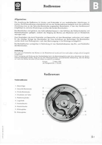

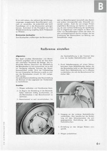

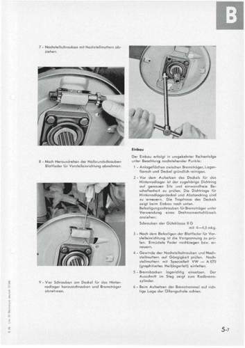

Hi SNRGZE,
Du solltest Dir das Werkstatthandbuch besorgen. Hier 3 Fotos, die ersten, damit Du Dir das besser vorstellen kannst. Einstellung zeigt das letzte Bild. Du mußt bissl mitdenken und überlegen, in welche Richtung Du drehen mußt, damit die Stellschraube zurück geht.
Gruß, Bernhard

Hast du die Einstellrädchen der Backenbremse ganz aufgemacht?

Habe ich nicht, weiß ja leider auch nicht wie das geht ;) Das dachte ich mir schon, dass das gemacht werden muss, aber wie das geht steht irgendwie auch nirgends so richtig und das unterscheidet sich scheinbar ziemlich von den "neueren" Trommeln, da mein schlaues Buch für meine Trommel nicht viel Sinn macht.
@elch1964 Wo sind die denn ? Ich habe noch nicht viel geändert daran außer sie auszubauen
Die Bremstrommel sollte auf der Außenseite eine Öffnung haben. Die muss man über das jeweilige Einstellrädchen drehen und das dann mit dem Schraubendreher Stück für Stück zurückdrehen.

Wenn du in die falsche Richtung drehst, da steht sich die Trommel nicht mehr - dann einfach in die andere Richtung drehen (geht möglicherweise schneller als intensiv nachzudenken)
Und es ist empfohlen, das Sicherungsblech durch ein neues zu ersetzen (beim Zusammenbau).
Wie man das Radlagerspiel einstellt weisst du?

hier ein Link zu dem originalen VW Reparaturleitfaden, der dir helfen wird.
https://www.volkswagen-classic-parts.de/repairmanual_52_57
Zwar bezieht sich der Reparaturleitfaden auf Fahrzeuge von 1952 bis 1957, aber dessen Bundbolzenvorderachse wurde bis ca. 1966(?) unverändert gebaut. Danach kam die Kurbellenker-Vorderachse, die bis Produktionsende des Käfers verbaut wurde (außer beim 1302 und 1303).
