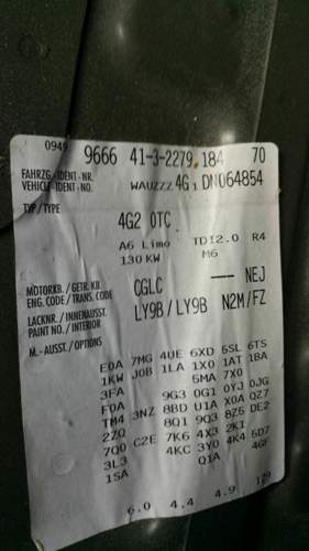

ich muss hier nochmal einhaken. Ich benötige für meinen neuen A6 (6/2016) Winterräder. Nun war die Frage wie Groß die Bremsscheibe ist. Da ich den kleinen 1.8er ultra Motor habe, gehe ich davon aus, dass die Scheibe nicht größer als 350 ist oder? Kann es krankheitsbedingt leider momentan nicht nachmessen. Vielleicht weiß es jemand.
Micha
320er Scheiben würde ich mal ganz spontan tippen...

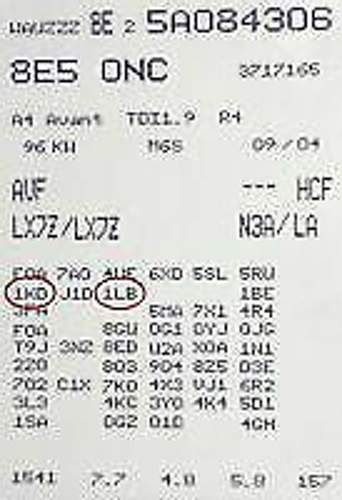

Bremsencode im Serviceheft raus suchen und abgleichen zur Sicherheit.
Wenn ich Recht habe, dann alles ab 16" nach oben.
Bremsencode
