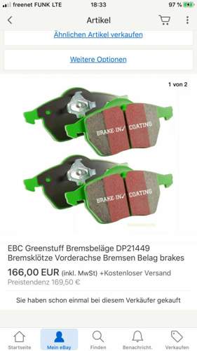

Hab in der Suchfunktion nichts gefunden deswegen meine Frage hab gerade Zimmermann Klötze&Scheiben vorne drin fuhr sich auch super die 5monate 😁 vor kurzem ne schicke Bremsung bei ca 200 gemacht runter auf 110 und seitdem schüttelt sich das Lenkrad beim Bremsen naja egal. Nun zur Frage môchte mir die Verstärkten ATE Scheiben plus die EDC Greenstuff holen, harmonieren die zusammen bzw hat jemand erfahrungen?! ATE sind die 24.0136-0106.2 Fahrzeug ist ein E60 Bj07 540

Bin jetzt etwas verwirrt und hoffe auf aufklärung. Die genannten Bremsscheiben bzw die klötze sind doch keine Ceramic oder?
Hatte nämlich die ATE power disk auf meinem alten e39 und war mehr als enttäuscht und das waren ja ceramic scheiben bzw klötze.
Scheiben sind nicht aus ceramic und die Klötze auch nicht..also ATE Power Discs sind geklocht oder geriffelt. Das ist Müll. Glatte Scheiben kaufen und die Beläge einbauen die Dreck abwerfen. Also die normalen. Nicht die ceramic oder staubarmen
@Dorfbesorger schrieb am 6. Oktober 2019 um 18:19:03 Uhr:
Die wollte ich verbauen was sagst du dazu?
Ate glatt ok, aber greenstuff was auch immer das sein soll, aus Brokkoli oder watt. Die kosten das doppelte wie normale Klötze.
Weiss jetzt nicht den Durchmesser deiner Scheibe ob 310 oder 325 oder was. Da musst mal schauen. Guck auch mal nach brembos
