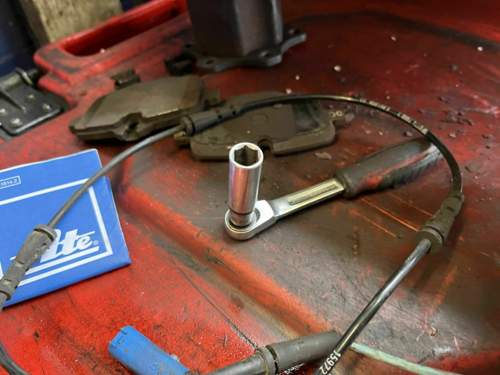

540xd mit Blauer Sportbremse. Seit 12/2017
in Betrieb. Ab ca. 10tsd Km bremste der Wagen als wenn du auf einen Nassen Schwamm trittst. BMW sagt das sind die Klötze vorn. Am besten tauschen für € 600.
Nur die Beläge!
Warum zahlt man tausende für diese Qualität? Habe dann mit 55 tsd. Km die vorderen Beläge mit Bosch belägen für € 280
erneuert. Jetzt Perfekt bissige Bremse. Jetzt bei 63 tsd Km die hinteren Beläge mit ATE erneuert für € 150. Alles incl. Arbeit. Die Scheiben sind noch einwandfrei.
