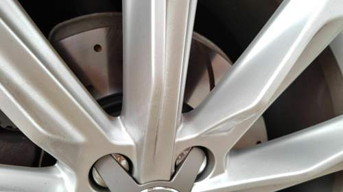

Ach ja, warum ich zu den EBC Scheiben gegriffen habe?
Weil das die einzigsten Scheiben waren, wo der verwendete Stahl aufgeführt wurde. Zudem ein super Tel Support.

Wir waren vorhin in Berchtesgaden auf der Sommerrodelbahn.
Fast 1000m höhe und 24% Steigung. Bergab ging es fast 10min und nur auf der Bremse. An der nächsten Ampel mussten wir dann starke Rauchbildung aus den Bremsen feststellen und es stank sehr verbrannt.
Frau schon voll in Panik mit Wasserflasche in der Hand ....
Scheinbar sind die Blackstuff Beläge "etwas" heiß geworden aber die Turbo Groove Scheiben sind noch nicht einmal blau angelaufen.
Bremsen tut er jedenfalls noch wie vorher ...

Ich kann die EBC Klamotten bisher absolut weiter empfehlen. Vieleicht wäre es sogar besser bei den Turbo Groove Scheiben die Yellostuff Beläge zu nehmen. Am besten bei EBC mal anrufen und die ein wenig ausquetschen. Haben einen sehr gute Support und machen gute Preise am Tel. ;)
@ boere
Vielleicht hast Du garnicht so unrecht was das Bremsen angeht. Ich bin zwar auch ein sehr vorausschauender Fahrer aber hätte vieleicht doch lieber ein paar mal kräftiger reintreten sollen ...
Egal, die EBC leisten gute Arbeit.
20180726-182107
20180726-181934-01
