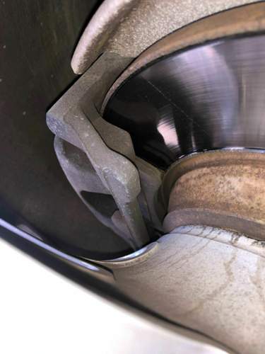

würde gerne wissen wann die Bremsverschleißanzeige angeht.
Bei mir sind hinten die Beläge fast runter, aber immer noch keine Anzeige am leuchten. Weiß auch nicht wann die letzte mal gewechselt worden sind.
Habe mittlerweile selber schon 70000 km gefahren, aber davon viel Autobahn und bin kein sportlicher Fahrer.

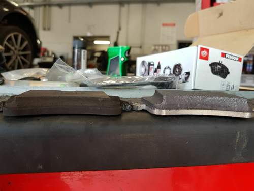

ich fahre das gleiche Fahrzeug wie du, und habe sie bei 75 tkm vorsorglich wechseln lassen.
Hatte mich damals auch gewundert, warum die Verschleissanzeige nicht "anspringt" obwohl man hier oftmals liest, dass die Audi Werkstätten die hinteren Beläge zwischen 40 - 60 tkm wechseln.
Anbei ein Foto wie meine nach 75 tkm aussahen, und daneben zum Vergleich die Belagstärke von den neuen.
Belag-alt-und-neu-2019-08
Aber die Verschleißanzeige ist eigentlich dafür da, um Signal zu geben wenn die Beläge runter sind.
Ich werde noch bisschen abwarten, die muss angehen.
Die wird irgendwann anspringen und dann hast du locker nochmals ca. 1000km-2000km Zeit um zu wechseln.
Denkt dran, dass im 4G nicht alle vier Räder Warnkontakte haben, es kann also schlimmstenfalls sein, dass der Klotz, der am meisten runter ist, gar keinen Kontakt hat. Also immer schön alle acht einer Sichtkontrolle unterziehen.
@lipa7676
Die sind schon runter. Ich würde erneuern und nicht mehr warten. Wenn du zu lange wartest, kannst du ggfls. die alte Scheibe nicht mehr nutzen, falls du das vorhattest.
Auch daran denken, dass ACC, bis auf Notbremsungen, nur hinten bremst. Da ich viel mit ACC fahre, hatte ich es schon, dass hinten der Belag fast auf Null wa,r obwohl vorne noch keine Warung kam.
