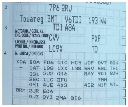

Wie kann ich an meinem Aufkleber im Serviceheft herauslesen, welche Bremse ich hinten und vorne habe, dass ich die richtigen Komponenten kaufe!
z.B. Bei Ebay sind ja unzählige Arten zu kaufen, da blicke ich nicht durch...
Es sind so viele PR Nummern.... welche davon sind für die besagten Bremsen?
Kann mir jemand helfen?
Hier das Bild vom Aufkleber:
