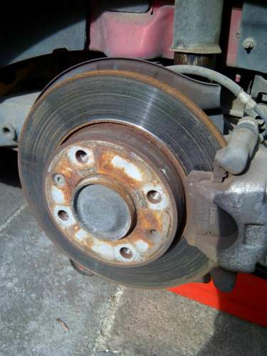

Welche Bremsscheiben kommen drauf mit Lager oder ohne?
Peugeot 307 SW 1.6 HDI 110
BJ 12/2004
3003 129

das ist schon mal gut 🙂) das ist unterschiedlich wenn ich nach der Nummer gucke
habe ich einmal das mit dem Lager passt und einmal das ohne auch passt?

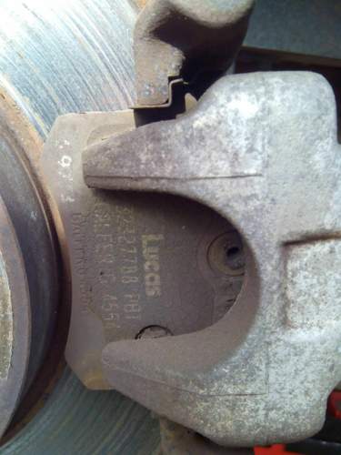

Bremssystem einmal Lucas einmal Bosch oder ist das nict relevant?
musst du das hinterrad abschrauben. dann siehst du es.
jedes modell ist anders bei peugeot.
unser 207 hat mit lager, unser 307 ohne lager. ist aber ohne rad zu erkennen.

das kann ich machen aber welches Bremssystem?
die haben verschiedene bremsbeläge. die form ist anders. und ich glaube es steht auf den bremssätteln drauf. ansonsten die form der beläge mit denen im internet, z.b. kfzteile 24, vergleichen.
die bremsscheiben mit den lagern sind aber wesentlich teurer. bei peugeot sind die schweineteuer. würde dann auf zubehör zugreifen.

aber man sieht doch, ob die bremsscheibe ein lager integriert hat oder nicht.
ich weiß nicht, was da so schwer sein soll.
http://www.autoteiledirekt.de/.../bremsbelag.html
zum beispiel.
bremsbeläge 2 ausführungen.
1. mit feder
2. ohne feder
das siehst du ganz genau, wenn du das rad ab hast.
so nun entscheide selbst.
ist doch nicht so schwer.
und ob die scheibe das lager gleich eingepresst hat, sieht man auch.

wenn ich das Rad abnehme dann kann ich das sehen ganz bestimmt,
welches Bremssystem steht auf dem Bremssattel bis jetzt hab ich das noch
nicht gemacht.
wenn du bemsscheiben mit lager hast, kaufe die.
sind die ohne lager, hast du glück, da diese billiger sind. dann kaufe diese.
bei den bremsbelägen schauen, ob die hinten, also außen, diese v-förmige feder haben. dann die neien ebenfalls mit feder kaufen. ist doch immer ein bild im internet eingestellt. ist keine feder vorhanden, haben die beläge an den siten führungs- bzw. haltenasen.

Würde Dir gerne helfen aber ohne Bild fält mir das schwer.
Ich vermute daß der 307 sw is ja n Kombi hinten Scheibenbremsen hat , Scheibe mit Lager.
Mein 307 is der normale hat sogar Scheiben mit Lager , kosten zwei bei Mister- Auto ca.:60€

na scheiben hat der immer hinten.
ist nur die frage, ob mit oder ohne lager.
sieht man aber wenn das rad runter ist.
scheiben mit lager ab 60 euro.
bei peugeot das dreifache.
mache es so wie ich es beschrieben habe.
oder bring das auto zu peugeot und zahle einen hammerpreis.
ich habe bereits zwei peugeot , 207 und 307cc, letztes jahr neu gemacht.
es hat alles gepasst. habe vorher auch das rad runter genommen.
207er hatte lager, der 307cc hatte keine.
kann bei dir aber anders sein. ist von modell zu modell und baujahr verschieden.
einfach angucken und man macht nichts falsches.
