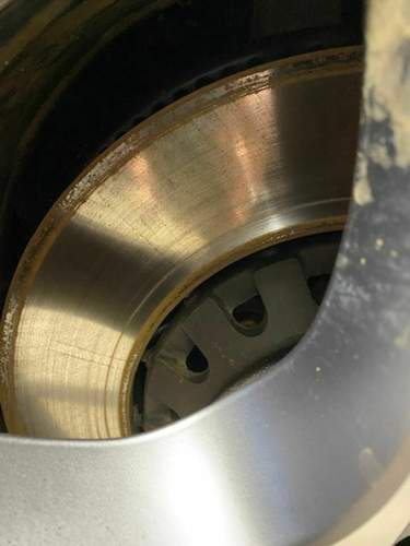

Das Thema "Bremsscheiben und Beläge kleben fest" wurde hier ja schon ausgiebig besprochen.
Bei meinem 55 Etron aus Fertigung 8/2019, also noch ohne die neuen Bremszangen, bildet sich langsam am äußeren Rand der Bremsscheiben (wo die Beläge durch die abgeschrägten Kanten noch nicht hinkommen) ein unschöner rostiger Rand.
Abgesehen davon, dass das bei einem 120tE Wagen armselig aussieht, fürchte ich, dass die Scheiben auf Dauer ernsthaft rosten und ev. sogar die Ränder früher oder später abplatzen.
Ganz neue Probleme wie in den 80ern 🙁
Dazu meine Frage an die Schwarmintelligenz - besteht irgendwo im Menü die Möglichkeit die Rekuparation zwischenzeitlich auszuschalten um die Scheiben mal wieder trocken und sauber zu bremsen?
Mit aktiver Reku geht das natürlich auch, aber eher mühsam und wirksam nur aus großen Geschwindigkeiten und sehr starker Verzögerung...
Die neueren Modelle habe wohl genau aus dem Grund andere Bremszangen mit kleinerem Spalt zwischen Scheibe und Belag ...
Und, so wie ich Audi kenne, sind verrostete Bremsscheiben ein Verschleißteil.
LG,Oliver

Moin!
Das macht der Wagen automatisch.
Von Zeit zu Zeit bremst er einfach mechanisch ohne Reku.
Du kannst bei flotter Fahrt in "N" stellen und eine kräftige Bremsung machen. Natürlich vorher im Rückspiegel schauen, ob wer hinter Dir fährt :-) Danach einfach wieder eine Fahrstufe einlegen und weiter gehts. Die mechanische Standartreinigung bremst viel weniger fest.

Der Rost gehört da aber definitiv nicht auf die Reibfläche. Ich würde alles daransetzen, den Dreck runter zu bremsen. Wenn das nicht geht, dann stimmt irgendwas mit den Belägen nicht. Vielleicht sind sie durch Feuchtigkeit in der Mitte gequollen?

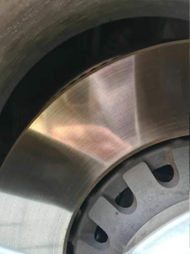

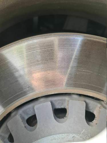

Also MY19 hat definitiv auch die ,,Sauber-Brems-Funktion". Kann es bei meinem e-tron ab und an mal beobachten, wie er das macht. Unser anderer MY20 verhält sich genauso.
Er setzt die Funktion bei mir allerdings ziemlich gut ein und macht es öfter mal auf einer Autobahnabfahrt (Bremsung von 120 auf 50 km/h) oder beim Abbiegen von der Landstraße (Bremsung von 80 auf 30 km/h).
Anbei mal 2 Bilder, wie es bei mir aussieht. Das erste Bild ist vom MY19 normalen e-tron mit 10.000km und das zweite Bild vom MY20 Sportback mit 3.700km.
Die Bremsen vom Sportback sehen definitiv besser aus, aber extrem schlimm finde ich die Anderen auch nicht.

@ Ole - wenn du auf deinem ersten Bild genau schaust, siehst du auch außen auf den letzten Zentimeter der Reibfläche eine etwas rauere Oberfläche ...
@Twinni - ich glaube mich zu erinnern, dass neue Bremsbeläge an den ober und unter Kanten etwas abgeschrägt sind (warum auch immer) und erst später die ganze Reibfläche ausnützen.
Und die letzten 1-2 mm der Scheibe bleiben auch immer unbenutzt.

Ja, hab die Veränderung auf der Reibfläche ganz außen auch gesehen, aber solange es nicht schlimmer wird als das hier, kann ich gut damit leben und sehe es als normal an. Sollte es allerdings schlimmer werden, muss ich dann auch wohl mal auf Stufe N stärker bremsen.

@oliver1867 schrieb am 21. Dezember 2020 um 16:15:11 Uhr:
Aber ganz sicher nicht so viel, wie es deine Scheiben vermuten lassen. Neue Beläge (ab Werk) sind im Bereich Ein- und Auslauf gebrochen, aber nicht am Rand und zur Mitte der Scheibe. Die sollten die gesamte Breite der Scheibe zum Verzögern nutzen.
Aber bei der Witterung würde ich da auch keinen Aufstand machen. Bremst ja noch, oder?
