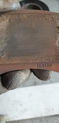

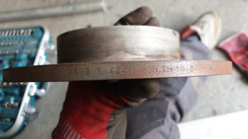

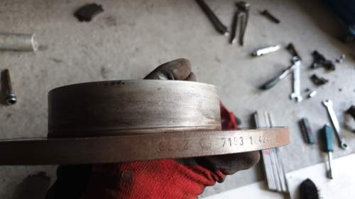

Hallo ihr Lieben,
wir müssen die hinteren Bremsscheiben inkl. Bremsbacken bei unserem VW Golf V Variant, BJ 2009, 1.4 TSI wechseln. Es ist wohl die letzte Baureihe vor dem 6er Golf, weshalb die Teile wohl, teilweise schon vom Nachfolgemodell sind und nicht so einfach zu finden.
Die Bremsscheibe hat einen Durchmesser von 258mm und folgende Nummer ist eingeprägt: 3222 -O- 7193 104240 MIN TH 10,0. Auf der Bremsscheibe steht folgendes: T 4316, 90R - 011031/466, 2371401
Ich werde im Netz vor allem mit dem Durchmesser der Bremsscheibe nicht fündig. Kann mir jemand weiterhelfen?
Viele Grüße
Ariane

Um genaueres herauszufinden braucht es die FIN.
Die kannst du mir gerne per PN zusenden,dann kann
ich die richtigen Teile raussuchen.
Schau mal in Deinen Serviceheft bzw. im Kofferraum nach dem Aufkleber mit den PR-Nummern!
258 mm gibt es weder beim Golf V , noch beim Golf VI.
Du hast garantiert die 256er. Aber wie gesagt, PR-Nummer nachschauen!
