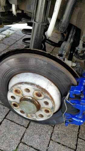

Wir haben seit Mittwoch unseren 10 Monate alten Variant Highline BMT 190 PS 2.0 TDI.
Nach den ersten Fahrten habe ich mir heute mal die hinteren Bremsscheiben angeschaut. Ist das normaler Verschleiß? Bzw. kann das Standrost sein? Vorne ist alles Top.
Auto hat keine 20.000km auf der Uhr
Danke schonmal für eure Einschätzung
Lt. VW wären sogar Riefen und Rostrillen auf den hinteren Bremsscheiben noch "normaler Verschleiß" und das sogar wenn das Auto weniger als 30.000km drauf hat. Ich persönlich bin immer noch der Meinung dass VW bei den hinteren Bremsscheiben ordentlich am Material spart und irgendeinen billigen Kernschrott montiert und man ab Werk nur vorne vernünftige, einigermaßen haltbare Bremsscheiben bekommt.

Ich habe nun mittlerweile wieder neue Bremsen hinten bekommen und diese sind jetzt in weitaus besserer Qualität.
Der Freundliche hat mir erzählt es hat da ein Qualitätsproblem gegeben, dass nun aber gelöst sein soll.
Der Belag wäre an der Scheibe haften geblieben.

Meine hinteren Scheiben sehen nach nur 10tkm und einen Münchner Winter schon wechselwürdig aus, was meint ihr?
Scharren beim Losfahren, Knallen nach langer Standzeit ...
Schreibe hinten rechts
Scheibe hinten links
