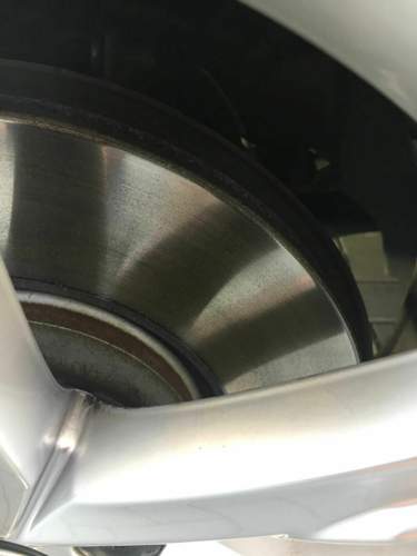

Wir haben seit Mittwoch unseren 10 Monate alten Variant Highline BMT 190 PS 2.0 TDI.
Nach den ersten Fahrten habe ich mir heute mal die hinteren Bremsscheiben angeschaut. Ist das normaler Verschleiß? Bzw. kann das Standrost sein? Vorne ist alles Top.
Auto hat keine 20.000km auf der Uhr
Danke schonmal für eure Einschätzung
Lt. VW wären sogar Riefen und Rostrillen auf den hinteren Bremsscheiben noch "normaler Verschleiß" und das sogar wenn das Auto weniger als 30.000km drauf hat. Ich persönlich bin immer noch der Meinung dass VW bei den hinteren Bremsscheiben ordentlich am Material spart und irgendeinen billigen Kernschrott montiert und man ab Werk nur vorne vernünftige, einigermaßen haltbare Bremsscheiben bekommt.

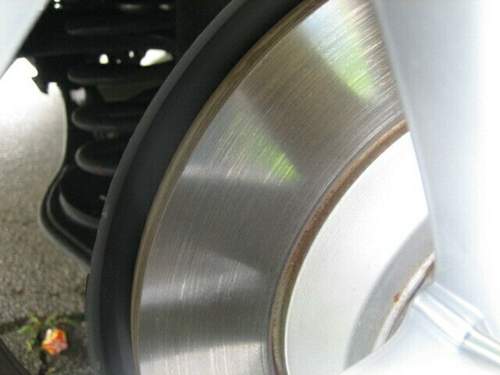

So sehen die bei mir aus: Hinten (1.Bild) wirklich bescheiden für die Laufleistung, vorne (2.Bild) ok.
Hinten
Vorne

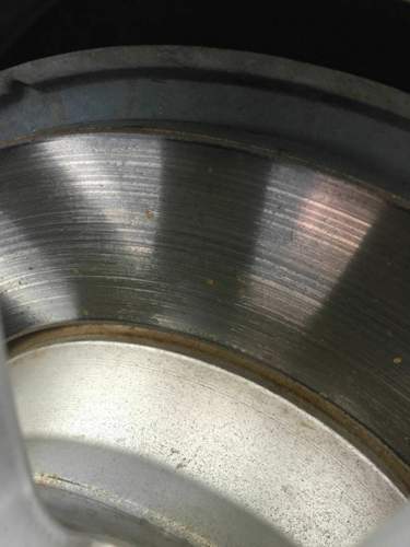

Bei der Inspektion vor 10 Tagen bemerkte der Meister Auffälligkeiten beim Tragbild der hinteren Scheiben.
Zu erkennen sind Riefen.
Beim TÜV könnte es Probleme geben.Ein Wechsel ist aber nicht notwendig. Der Wagen hat 38000 auf der Uhr und ca 18 Monate alt.

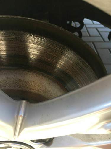

Die hinteren Bremsen meines Variant TL 1.4 TSI 125 PS nach ca. 24.000 km.
Schöne Ostern
Variantpasst
Jetzt aber...
Die von meinem GTI P sehen nicht viel anders aus, sodass mir der Service-MA bereits bei der letzten Inspektion Scheiben und Bremsglötze der Hinterachse wechseln wollte. Ich habe erst mal abgelehnt, da die Bremsleistung noch i.O. ist. Beim TÜV in wenigen Monaten könnte das aber zum Problem werden. Der reine Verschleiß der Bremsanlage hingegen (Abnutzungsgrad) ist jedoch absolut im Rahmen, lediglich die Riefenbildung ist extrem.

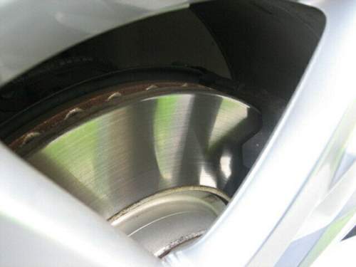

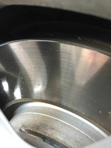

Hab jetzt ca. 21000 km nach 1 1/2 Jahren abgespult, die Bremsscheiben und Bremsbeläge sehen normal aus. Keine " negativen " Auffälligkeiten. Foto 1 - hinten, Foto 2 - vordere Bremsscheibe.
Img-0009
Img-0010

Ich weiss es nicht wie es hinten aussieht. Vordere Seite ist überall ok. Keine Festsetzungen.
