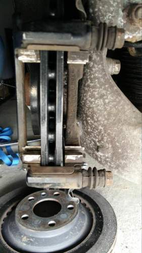

Hi Leute, nebenbei eine frage, gibt's auch unterschied zwischen 330mm?
Habe mir von brembo 330mm gekauft, aber die passen nicht siehe Bild. Wenn ich bremssattelhalter fest ziehe dreht sich die Scheibe nicht.
Danke
am 20. März 2017 um 10:09

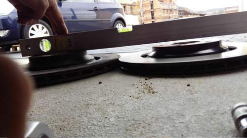

Da hast du glaub die vom Allroad erwischt. Der Bremsscheibentopf hat da glaub 42,5 mm und beim Avant 49,2mm.
Habe heute meine alte Scheibe mit brembo auf den Boden gelegt und mit wasserwage verglichen, meine ist höher gute 5mm
