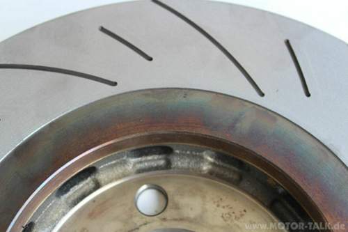

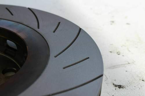

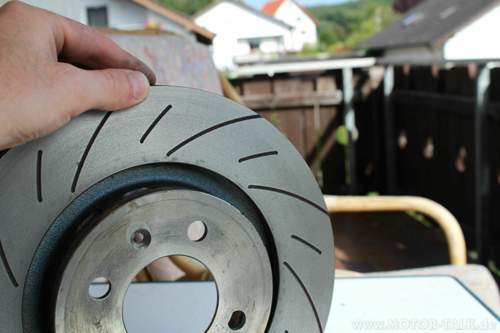

Kurzes Feedback. Anbei Pics der Scheiben nach dem abdrehen. Sieht imho gut aus - wie aus der Schachtel heraus. Wenn man sich Bild 1 ansieht kann man sich bildlich vorstellen, wie warm die Scheiben geworden sind. Man muss allerdings dazu sagen dass Rennbremsbeläge vom Typ Ferodo DS 3000 verwendet werden bei denen Ferodo explizit vorschreibt den Bremsdruck generell zu verringern.
