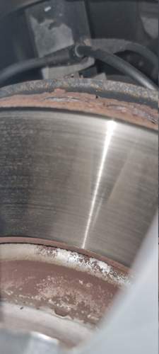

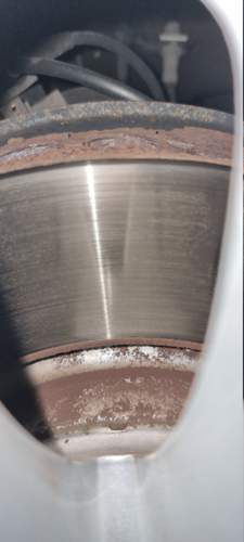

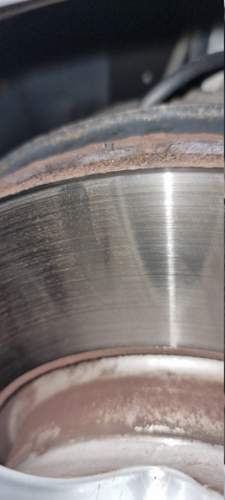

beim Felgen putzen mit Felgenreiniger, viel mir Rost am äußeren Rand der Bremsscheiben auf. Mit Rand meine ich nicht die Seitenfläche, auf der die Bremsbeläge beim Bremsen aufliegen, sondern den äußeren Rand oben bzw. rundherum, also wie bei einem Reifen die Lauffläche. Weiß nicht, wie ich es anders beschreiben soll.
Dort haben sich teilweise dünne Rossttücke gebildet, die ich mit dem Finger abblättern kann.
Die seitlichen Flächen, auf denen die Bremsbeläge beim Bremsen schleifen sind in Ordnung, kein Rost und keine Rillen. Auch die Stärke der Bremsscheibe scheint noch okay zu sein, es ist zwar zum äußeren Rand eine Kante zu spüren, aber gering, das ist noch im grünen Bereich.
Die Werkstatt hat mir vor ca. 7000 km neue Bremsbeläge eingebaut. Bezüglich der Bremsscheiben haben sie nichts gesagt.
Meine Frage:
Ist das mit dem Rost ein funktionsbeeinträchtigendes Problem oder nur optisch nicht so schön?
Fotos anbei.
Ich kann mir nicht vorstellen, dass sich so eine massive Bremsscheibe durch rosten zerlegt.
Danke vorab.

Hallo Holger75,
technisch ist der Rost unbedenklich. Wenn er so lose ist, versuche ich immer ihn vorsichtig abzuklopfen, damit er nicht zwischen Scheibe und Beläge geraten kann (wie auch immer). Sonst besteht keine Gefahr.
Das ist völlig normal und kein Problem.
Die Bremsscheibe sieht vom Grat her grenzwertig aus.
Hat die bereits Untermaß?
Sind die Beläge das erste mal gewechselt worden, ohne dass die Scheiben mit gewechselt wurden?
Themenstarteram 11. Juli 2023 um 18:26
Ich habe das Fahrzeug EZ 12/2011 Anfang 2022 mit knapp 97.000 km gebraucht gekauft. 1.4 TSI, MKB CAVA. Bei Kauf wurden die Bremsbeläge vorne und hinten erneuert. Diese wurden zuvor letztmalig 07/2020 bei km 84.000 vorne erneuert und hatten bei meinem Kauf zwar noch vorne 9 mm bzw. hinten 5 mm, aber es war mein Wunsch vorne und hinten neu zu machen. Ob die Bremsscheiben schon mal erneuert wurden, kann ich nicht sagen.
Die Bremsscheiben wurden laut Inspektion/Service als i.O. bewertet. Wie gesagt, auch keine Rillen. Die aktuelle Laufleistung beträgt 105.000 km. Mir ging es in erster Linie nur um den Rost, weil der mir jetzt beim Reinigen der Felgen ins Auge gefallen war.
Alles bestens, die Scheiben solange fahren bis die Beläge auf sind. Die Scheibe sind etwa bei der Hälfte, die Werkstatt hat alles richtig gemacht.
am 12. Juli 2023 um 4:42
Oder Tüv oder Dekra sagen das das Tragbild nicht paßt und die zu erneuern sind!
Themenstarteram 12. Juli 2023 um 13:58
@Krumelmonster1967 schrieb am 12. Juli 2023 um 06:42:20 Uhr:
Ja, das werde ich dann im Februar, nächstes Jahr erfahren.
