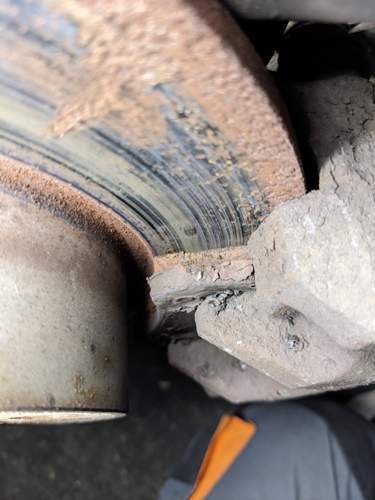

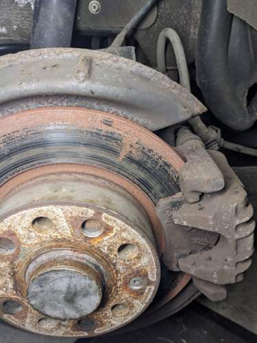

Bei meinem A3 hängt hinten rechts der Bremssattel, nun ist mir zusätzlich diese Verfärbung der Bremsscheibe aufgefallen. Ist das Rost oder ist die verglüht? Und sollte sie mitgewechselt werden oder nicht? Hinten links sieht normal aus.

Es gibt viel Rost, dieser ist nicht verbrannt, es ist Rost, die Scheibe, der Bremsbelag sollten komplett ausgetauscht werden, man sollte auch die vordere Scheibe und die Bremsbeläge überprüfen,
sieht schlimm aus, auf jeden Fall erneuern.
Um Himmelswillen wie schaut den die Bremsanlage aus. Ist das Fahrzeug monatelang auf einem Schrottplatz gestanden?
Das gibt sicher eine Generalsanierung und die dürfte nicht wenig kosten.

Auf dem Bild sehe ich nur eine total vergammelte rostige Bremsscheibe.
Auf die Idee zu kommen das diese Bremsscheibe durch Überhitzung rot geworden sein soll, darauf muß man erst mal kommen.
Ich habe, viel im Gebirge unterwegs, noch nie eine heiss gelaufende Bremsscheibe gesehen die nach dem Abkühlen rot gewesen ist. Wenn, war die Scheibe nach dem Abkühlen dunkelblau, die Bremsflüssigkeit im Radbremszylindern kochend usw.
Um eine Bremsscheibe, wenn überhaupt, für eine kurze Zeit rotglühend zu bekommen /zu sehen, dazu muß man auf die Rennstrecke gehen.
Die über Bremsprobleme schreibenden Vollgas / voll in den Bremsen stehenden Fahrer werden das rotglühen der Bremsscheiben auf unseren Straßen nicht herbeiführen können.

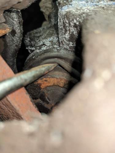

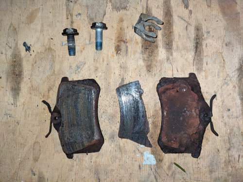

Habe die Bremse jetzt auseinander gebaut. Die andere Seite der Bremsscheibe sieht normal aus. Der äußere Bremsbelag war aber völlig vergammelt und hat sich beim Abmachen aufgelöst. Vielleicht hing dann nur die äußere Seite.

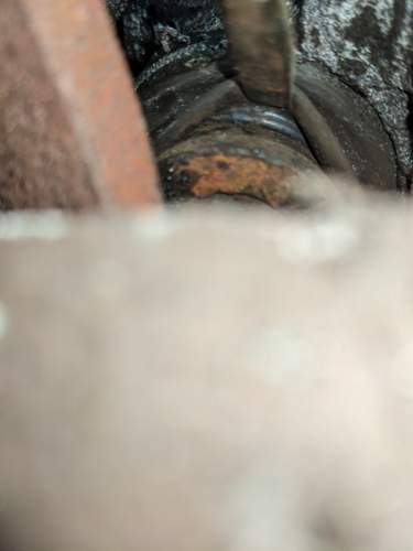

Der Kolben sieht nicht besonders gut aus. Die Führungsbolzen muss ich noch prüfen, zumindest kann man sie leicht reindrücken und sie federn zurück.
