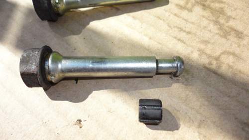

Ich will die Halter ersetzen nachdem mein örtlicher FOH die Führungsbolzen zweimal erneuert hat in den letzten 2 Jahren, habe ich beim Reifenwechsel jetzt bemerkt das der eine Führungsbolzen mit dem Plastikring wider fest ist.
Da ich die bekannten Probleme mit der Bremse habe ( extremer Verschleiß der Beläge, verzogene Scheibe)
will ich jetzt einmal alles neu machen in der Hoffnung das man erstmal für ne Weile Ruhe hat.
@Jules12345
Dann lasse den Plastikring weg und verwende etwas mehr Fett einfach.
Da wird wohl der Mechaniker beim FOH jedes mal das falsche Fett verwendet haben, was den Gummiring hat aufquellen lassen.
Da darf nur Lithium Fett in die Führungen und Gummis.
Die Bohrung reinigen reicht oder eben halt den Gummiring weglassen.
So habe ich es damals gemacht am Corsa D an der HA- Bremse.
Denn diese Bremssattelhalter sind nicht billig.
Mache es mal mit dem weglassen und mehr Fett verwenden.
Passiert nichts, nur das eventuell die Bremssättel klappern könnten.

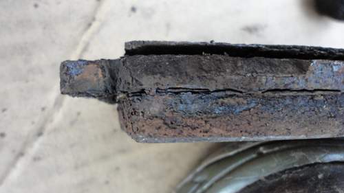

Für mich die beste Lösung, weil somit die Bremsen nicht mehr heiß gelaufen sind.
So sahen die Beläge nach kurzer Zeit aus, heiß gelaufen und von der Trägerplatte gelöst.
Und danach blieb die HA- Bremse kühl, keine Unwucht mehr in der VA bei über 120 km/h und mehr.
Denn das war ein Corsa D GSI mit 220 PS.

@Jules12345
Wird schon eine Lösung für dich sein.
Und wie gesagt, wenn dann klappert es eventuell aber du hast Ruhe an den Bremsen und die funktionieren dann auch.
Ist ja schnell erledigt in 1 Stunde für beide Seiten.
Führungsbolzen raus. Gummi ab. Fett rein und gut ist.
