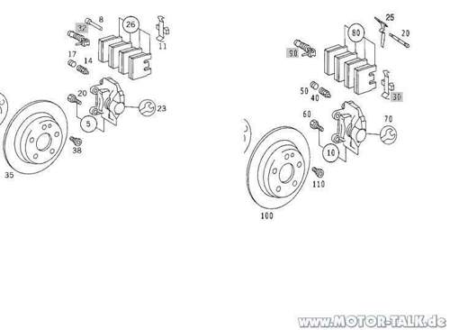

Hallo zusammen!
Wo finde ich im Netz eine Explosionszeichnung von der hinteren Bremse? Hab auch hier im Forum gesucht, auch unter FAQ, aber nichts gefunden. Weiss jemand Rat oder muss ich zu den Freundlichen? Die Bremse sitzt fest durch den vielen Rost. Den Bremssattel hab ich runterbekommen, bin mir jetzt aber nicht sicher wie ich das Teil am besten zerlege. Wahrscheinlich muss man zuerst der Bolzen rausklopfen an dem die Bremsklötze aufgehängt sind. Wollte mir erstmal ne Zeichnung besorgen bevor ich weitermache.
Viele Grüße
Cosmo
Original geschrieben von timmi74
die Bolzen "müssen neu" oder mit Schraubensicherung montiert werden, Klammer sollte auch erneuert werden.
Vorsicht !
Die Bolzen haben einen Spannring welcher im Bremssattel einrastet.
Wird der Spannring beim Herausklopfen zerstört, hilft auch kein Loctite, etc. !!
Das Werkzeug, welches zum Austreiben benötigt wird heißt Splintentreiber...

Danke jloethe! Sicher ist, dass die Bremsklötze fest sind. Ob auch noch die Kolben festsitzen werde ich sehen, wenn ich das Teil zerlegt habe. Sehr wahrscheinlich werd ich einen neuen einbauen, kostet ja nicht die Welt, ca. 120 von ATE, aber zerlegen werd ich ihn auf alle Fälle, interessiert mich einfach. Du meinst wahrscheinlich die Bremszylinderpaste mit Bemskolbenmontagepaste, nehm ich mal an. Ach ja... ich weiss wie man ein Bremssystem richtig entlüftet, keine Sorge!
Ich werde euch auf dem laufenden halten.

Hallole nochmal
würde mich freuen was zu hören oder zu lesen, die Paste nicht zu verwechseln mit der Bremsbackenmontagepaste .... Du scheinst zu wissen wovon ich spreche.,. Um den Kolben rauszubekommen kann ev auch eine Fettpresse helfen die Anstelle der Bremsflüssigkeit zum ausdrücken des kolbens verwerdet werden kann.. Zum Einweichen den ganzen sattel ggf in Rostlöser oder wenn nichts anderes vorhanden auch in Cola einlegen.. aber nur wenn der eh nicht mehr verwendet wird.. Cola ist halt ein fgrausiges Keklebe.. Buaaahhhh ! aufpassen !!! könnte sein das der alte als Tauschteil zurückgegeben werden muß dann nur komlett und ohne fett und colaspuren..
Wenn Du es richtig machen willst hat es sich als Sinnvoll erwiesen die Bremssättel Achsweise zu Tauschen denn wen der erste platt ist lässt der zweite meist nicht lange auf sich warten..
Jol.
Also mal unter uns Bastlern,
es ist ja bekannt, dass die hinteren Bremsen beim W210 gerne festgammeln weil die Bremsdruckverteilung etwas suboptimal gewählt wurde.
Besonders bei den Belägen/Sätteln bei denen die Beläge mit 2 Stiften gehalten werden setzt sich der Schacht im Bremssattel leicht zu und Rost sorgt für Schwergängigkeit.
Bevor man nun gleich nen neuen Sattel verbaut, würde ich die alten Beläge entfernen (was man wg. des besseren Halts am besten bei noch eingebautem Bremssattel machen sollte!) und mir alles erstmal in Ruhe ansehen! Ist das Tragbild eines oder beider Bremsbeläge quasi nicht vorhanden und durch Rostbelag geprägt, sieht die Bremsscheibe auch nicht besser aus. Das wäre dann ein Zeichen für einen festen Bremskolben im Sattel...
Ist das der Fall, bekommt man den auch relativ leicht wieder gängig! Einfach einen Helfer das Bremspedal treten lassen und beobachten was passiert. Aber Achtung: Damit der Kolben nicht aus dem Sattel gedrückt wird, sollte man irgendwas passendes (Hammerstiel, alten Bremsbelag, Holzstück) im Sattel festhalten damit der Kolben im Zweifelsfall dagegen drücken kann und eben nicht rausploppt!!
Häufig löst sich der Kolben nach nem kleinen "Knack" wieder und ist freigängig! Den freien Kolben dann mehrfach zurückdrücken und wieder rausfahren lassen...
Dann die Bremsbelagschächte im Sattel penibel reinigen - geht mit ner Metallfeile am besten! Von der Verwendung einer Drahtbürste rate ich ab... Aufpassen, dass die Dichtung am Bremskolben NICHT beschädigt wird!! Daher Kolben vorher ganz reindrücken (Bremsflüssigkeitsstand im Auge behalten).
Ist alles wieder sauber, merkt man schon dass die neuen Bremsbeläge quasi von selbst durch den Sattel rutschen 😉
Dann, nach Austausch von Belägen und ggf. Bremsscheibe, alles wieder mit Bremspaste zusammenbauen - fertig!
Bei den Modellen mit nur einem Haltestift im Sattel wurde die Konstruktion übrigens etwas überarbeitet. Dort haben die Beläge mittig eine leichte Ausbuchtung mit welcher sie im Sattel anliegen. Durch die verringerte Auflagefläche reduziert sich auch das festgammel-Risiko.
