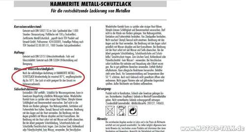

Da ich das gleiche vorhabe, habe ich schon im A3 Forum den sehr langen Foliatec Thread dazu durchstöbert und in letzter Zeit die "Zutaten" zusammengetragen. Manche sind mit dem Foliatec Lack sehr zufrieden andere mit dem Metallschutzlack von Hammerite der nur 80°C max. Temp. laut Datenblatt aushalten soll...
Grüße KT
hhhmmm...dann habe ich wohl seit 4 Jahren keine Temperatur über 80 Grad bekommen.....:D es hält
nämlich ohne Probleme und die jährliche Erneuerung mache ich aus rein optischen Gründen.
habe auch das schwarz von Hammerite drauf hällt bestens und sieht immer noch frisch aus
werde nächsten Frühling aber vllt dann auf grau Metallic wechseln
Also anbei der Ausschnitt aus dem Datenblatt.
Jetzt schwankte ich natürlich ein bisschen welchen schwarzen Lack ich verwenden werde, da es zu beiden positive als auch negative Berichte gibt. Werde aber logischerweise aufgrund der Hitzebständigkeit den von Foliatec verwenden... siehe Google + Hammerite + 80°C = mögliche Blasenbildung
Datenblatt
ging mir nicht anders ,habs halt ausprobiert und es hällt und das ist allet was zählt dazu kommt noch der günstige Preis ;)
Preis ist egal, den ich hab jetzt ja schon die Auswahl. Hast du die Bremsen mit dem Lack drauf schon mal etwas oder richtig gefordet?

die Lackierung der Bremssättel hatte ich bereits 2007 vorgenommen und davon hier im Forum berichtet. Bis dato wiederhole ich die Prozedur aufgrund der Farbwahl jährlich. FoliaTec ist sch.....ich benutze üblichen Heizungslack/spray.
und viel zu teuer noch dazu. Nur weil da Bremssattellack drauf steht!
Normaler hitzebeständiger Lack geht bestens, alles andere ist Vortäuschung falscher Tatsachen :D
Ich habe seit Monaten Lack aus dem Schiffbau drauf und dat hält bestens. Wobei ich nicht einmal weiß, ob der hitzebeständig ist.
Das mit dem sch... kann ich nicht bestätigen, aber ich habe auch nicht sämtliche Farben probiert, vielleicht sind ja wirklich diverse Farben bescheiden. Aber was den Preis angeht, sorry, bei 15 - 20 Euro fürs Lackset versteh ich solche Diskussionen nicht, denn man hätte bei der Autowahl sicher mehr sparen können, anstatt der 5 - 10 Euro Preisunterschied.
Nic
Ich hatte meine Sättel vom A3 2.0 tfsi auch mit Hammerite schwarz lackiert. Hat 3 Jahre, bis zum Verkauf, super gehalten, trotz so mancher Audi-Tour, wo die Bremsen schon mal sehr heiss wurden.
kann ich alles bestätigen,...wie gesagt seit 2007...keinerlei Blasenbildung etc. Laufleistung 54 Tkm incl. Nordschleife ;-)
