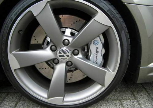

In dem Zusammenhang kannst auch gleich den Bremsscheibentopf und die Ankerbleche lackieren (ohne die Auflagefläche der Felge!).
Oft rosten die. Sieht hässlich aus.
Ich lackiere die auch immer, meist Silber.
A4 Scheiben
Sattel und Topf lackiert
W8 Sattel lackiert
