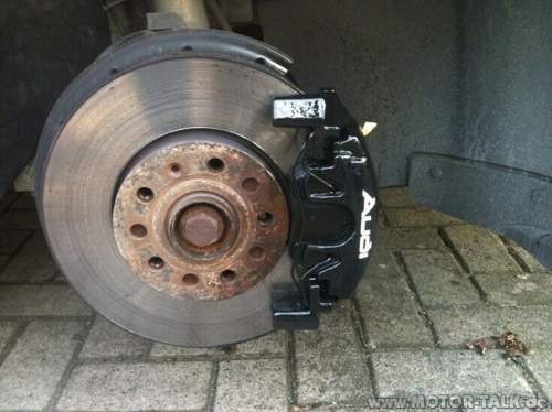

Ich habe meine Bremssättel auch lackiert. Diesmal muss ich sagen, ich habe es mit mehr Zeitaufwand gemacht. Zuerst alten Lack abgeschliffen mit Drahtbürstenaufsatz für Bohrmaschine. Dann den Rest mit Stahlbürste. Dann abgeschmirgelt. Dann alles gesäubert mit Bremsenreiniger und danach mit Verdünnung. Dann Lack aufgetragen, 1 Stunde antrocknen gelassen und die nächste Schicht drauf gemacht. Auch die Bremsenbleche habe ich befreit von Rost und schwarz angepinselt. Nach dem die zweite Schicht drauf war und alles schön gedeckt hat, habe ich den Lack 1 Tag aushärten lassen. Die Sonne hat auch noch dazu beigetragen. Klarlack habe ich nur da aufgetragen wo die Aufkleber positioniert sind. Da habe ich auch den kompletten Aufkleber mit Klarlack überzogen, mehrmals min 5 mal. Das ganze habe ich beschleunigt mit einem Fön. Es sieht Top aus. Ich habe nicht den Klarlack am ganzen Sattel angewendet da ich ein schwarz mattenes Ergebnis erzielen wollte, was auch letztendlich so ist. Ich würde den Klarlack erst nach Aushärtung des normalen Lackes auftragen. Gruß RedEagle1977

Hab heute auch meine Bremssättel vorm schwarz lackiert.
Zuerst wollte ich die Ringe drauflackieren das sah aber nicht aus also noch ein paar mehr Ringe ausgeplottet und die dann aufgeklebt.
Dann klarlack drüber und fertig die Aktion hat circa. 3 Stunden gedauert habe mehrere dünne schichten lack aufgetragen damit es nicht zu hässlichen läufern kommt und ich denke das Ergebnis kann sich sehen lassen?!
Ich hab die Bremssattel auch schon ne Weile lackiert und mittlerweile sehen die nicht mehr so sauber aus.
Was nehmt ihr denn zum Reinigen? Oder einfach nur mit Dampfstrahler druf?
Hier ist mal mein Ergebnis...
