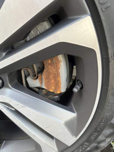

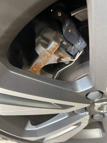

an meinem V60 CC II EZ 06/2019 mit jetzt ca. 30.000 km hat sich in den letzten Wochen an den Bremssätteln der Rost stark ausgebreitet.
Ich verwende keine Reinigungsmittel oder Alufelgenreiniger, sondern fahre nur in die Waschsstraße.
Da mich das vor alem optisch stört, habe ich auch schon überlegt und mich erkundigt, die Bremssättel lackieren oder beschichten zu lassen. Kostenpunkt ca. 300-400 € wurde mir gesagt.
Ich habe für das Auto die Volvo Premium Select Garantie, die noch weitere 2 Jahre gültig ist.
Jetzt überlege ich, das es eigentlich ja die Bremsanlage betrifft und diese doch in der Garantie abgedeckt wird.
Woher kann das kommen und kann ich wohl mit einer Garantieregulierung rechnen.
Siehe Bilder

Ist bei meinen beiden Volvos auch so, hatte ich schon mal beanstandet. Ohne Erfolg, ist halt traurig bei einem so teurem Auto
Sieht wirklich net schön aus, aber da es rein Optisch ist dürfte das nix werden mit Garantie.
Deswegen habe ich sofort nach Abholung bei meinem XC60 die Sättel mit schwarzem Foliatec Bremssattellack lackiert. Sieht auch optisch viel besser aus in Verbindung mit den schwarzen 21 Zoll Felgen. Das mache ich bei all meinen Autos so. Sieht jetzt nach knapp einem Jahr und 40000 km immer noch super aus. ich reinige sie aber auch bei jeder Wagenwäsche. Das Lackieren kannst du auch jetzt noch locker machen. Im Kit ist alles enthalten was du dazu brauchst. Und der Rost muss nicht zu 100 Prozent entfernt werden. Ist halt etwas fummelig und ein bisschen Geduld und Ausdauer ist gefragt. Der Lack kostet um die 30 Euro.

Wenn du mit Reklamation nicht weiter kommst, dann würde ich an deiner Stelle die Teile selbst lackieren. Rost mit Bürste entfernen, Rostumwandler dünn drauf, ein Tag abwarten und dann mit Hammeritlack dünn bemalen. Das sollte halten.

Vergiss Hammerite und Rostumwandler. Einfach losen Rost entfernen. Mit Bremsenreiniger reinigen und 2x mit Bremssattellack lackieren. Ist ein 2K Lack und lässt sich ca 2 Stunden verarbeiten. Nicht streichen sondern tupfen. Geht echt super und es wird auch eine schöne gleichmäßige Oberfläche. Nicht irritieren lassen beim ersten Durchgang, denn da deckt der Lack noch sehr schlecht. Nach mindestens 15 min dann das zweite mal drüber.
Losen Rost natürlich mit im Paket enthaltener Drahtbürste auch noch vorher entfernen.

Danke allen hier, mit ging es nicht um die Bremsscheiben, die sind nach einer Bremsung wieder sauber und ohne Rost. Es ging tatsächlich um die Bremssättel.
Eine Lackierung odr Beschichtung habe ich ja auch im Auge, allerdings der Aufwand ist für mich als Laie schon relativ hoch, da pro Rad ja zweimal beschichtet werden sollte, dazwischen 15 Minuten warten, da werden die 2 Stunden, die der Lack verarbeitbar ist, dann schon etwas knapp, oder liege ich da falsch?
