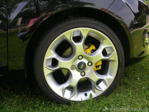

Blödsinn, so sieht ein gepinselter (Foliatec) Bremssattel aus, also durchaus kein Problem wenn man's kann 😉
Die Grundfarbe war Schwarz
GreetS Rob
P8075494
P8075493
Sieht gut aus.
So sollte da sbei mir auch aussehen 😁
Hattest du die 1/3 Mischung genommen?Wenn ja, war der Lack bei dir nicht extrem flüssig und verlief??
Was macht der Härter beim Foliatec Lack eigentlich genau?
Den Lack härter =weniger "elastisch" oder trocknet der dadurch schneller?
