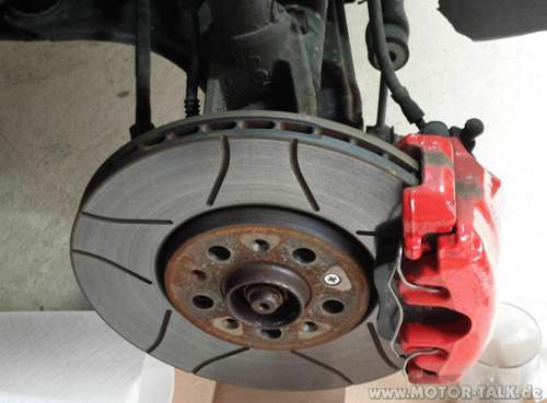

Wollte die Bremssättel an meinem S3 lackieren mit Foliatec Bremssattel Lack.
Ergebnis ist leider ziehmlich beschissen geworden 😁
Irgendwas ist schief gelaufen. Wollte jetzt mal fragen, was genau ich falsch gemacht habe.
Gemischt hatte ich 50ml Farbe und 17ml Härter.
Habe das ganze 5 Minuten durchgerührt und dann versucht auf zu tragen.
Hätte ich länger warten sollen??
Meine Bremssättel sind schon lackiert mit Schwarz. So das die Farbe da vielleicht nicht richtig gehalten hat und ich mit der Stahlbürste mehr Rillen hätte "reinschrubben" sollen??
Temperatur war Sonntag Mittag wohl 18-20 Grad.

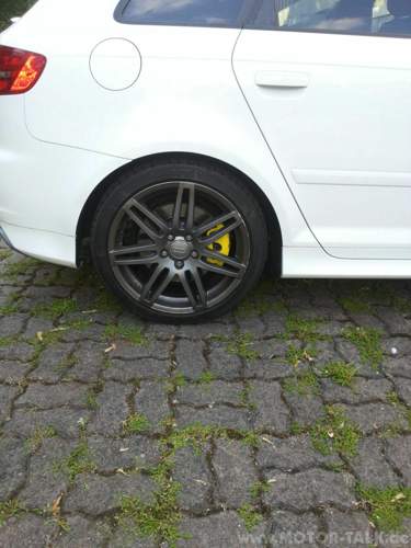

Jedenfalls sah das Ergebnis so aus nach einmal auftragen.Bild 1
Die Farbe hat gar nicht richtig gedeckt. Habe Farbe aufgetragen und beim nochmaligen drüberfahren quasi die Farbe wieder weggewischt mit dem Pinsel.
War die Farbe zu dünn??

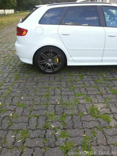

Auf Bild 2 sieht man das Ergebnis nach 3 maligen auftragen. Musste mehr Farbe nehmen als geplant,weil ich sonst immer wieder die Farbe so verwischte, das das Schwarz durchkam. Hätte ich statt 20 Minuten (normalerweise steht 15 Minuten warten auf der Anleitung) besser eine Stunde oder 2 gewartet?
Besseren Pinsel benötigt? Der taugte leider nicht soviel und verlor auch Haare.
Bild 3 ist das Ergebnis nach 2 1/2 Stunden Trockungszeit.
Kuzzum, sieht scheisse aus 😁
Kann mir jemand eventuell aus meiner Beschreibung und Bildern sagen, was ich falsch machte (Wahrscheinlich alles, aber bitte etwas genauere Beschreibung 😁).
Was ich anders machen sollte?
So schwer kann das jawohl nicht sein die Dinger zu lackieren.

Hättest lieber weiter auf schwarz setzen sollen, ist die elegantere Version.
Wenn man es richtig machen möchte, ohne das es nach Möchtegern aussieht, sollte man Sattel demontieren, reinigen, sandstrahlen und dann lackieren.

Lack aus der Dose ist im eingebauten Zustand schwierig Hand zu haben, wenn man ungeübt ist. Und vor allem wird es dicker und dicker die Lackschicht. Vorarbeit ist das A und O. Was eigentlich im eingebauten Zustand sehr schwierig für einen Laien ist.
Es gibt Lackierer, die für kleines das machen mit Demontage der Sättel.
Wer schön sein will, muss leiden (in dem Fall dein Portemonnaie).
Schwarz sind die Bremssättel an meinem S3 ja schon,aber die sieht man so absolut gar nicht. Somit total langweilig.
Passt zum 1.6er vielleicht,aber nicht zum S3.
Sollte man die Bremssättel vor dem besprayen eventuell mit einer Heißluftpistole vorwärmen,damit der Lack schneller trocknet, besser deckt??

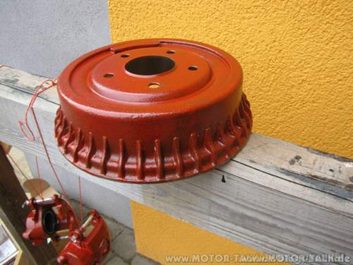

Ich habe POR15 bremsenlack zum pinseln genommen.
http://www.korrosionsschutz-depot.de/.../product_info.php?...
Img-7054-6405678474221166797
Abkleben und sollte, wäre, hätte ist alles murks.
Willst Du sichergehen, dass die Bremse 100 % in Ordnung ist, bau den Sattel aus und lackier ihn auf der Werkbank in Ruhe.

Pinseln war schon abgehakt und sprayen ist angesagt. Und da dürften warme Bremssättel (draußen zB 16 Grad,Bremssättel 40-50 Grad,keine Ahnung wie gut die sich erwärmen mit der Heißluftpistole) wohl den Spraylack nicht beim aufkommen in Sekunden trocknen lassen.
Es geht nicht nur um die Temperatur des Werkstücks, sondern der Luft. Besonders bei Spraydosen.
Da muss nichts extra erwärmt werden.
Ich denke dein schlechtes Ergebnis hat mehrere Gründe.
-helles gelb auf schwarz
-direkt auf den glatten Originallack, deswegen zieht man die Farbe mit einem Pinsel direkt wieder runter
-nicht trocknen lassen zwischen den Schichten (ist mit 2K Lack bisschen blöd)
Ein Freund hat diesen Lack in rot problemlos benutzen können.
Ich selbst habe Hammerite benutzt. Wichtig war hier ein weicher Pinsel. Nicht die harten Borstenteile. Dann hab ich so drei Schichten aufgetragen, die alle immer antrocknen mussten.
Zum Rest:
Die meisten Bremssättel sind von Werk aus schon so uneben, da würde Lackieren per Spraydose evtl. sogar schlimmer aussehen, als Pinseln, da die Lackdicke so viel geringer ist. Dieses Bauteil steht eh nicht im Vordergrund, sodass es gar nicht so perfekt aussehen muss, wie eine Motorhaube. Läufer und ungedeckte Stellen sollten trotzdem nicht vorkommen.
