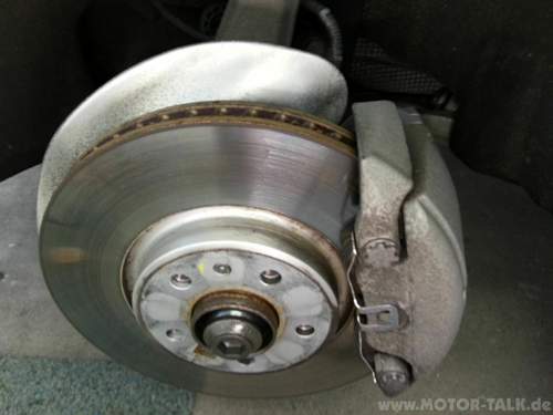

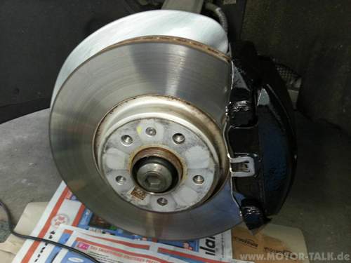

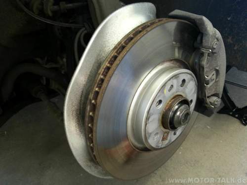

Die vorderen Sättel und Ableitbleche sind soweit fertig.
Jetzt fehlen nur noch die Aufkleber und dann noch eine Schicht Klarlack.
Zum Urzustand und dem jetzigen Zustand habe ich euch einige Bilder angehängt.
Für Kommentare, ob gut oder schlecht, habe ich ein offenes Ohr(Auge) ;)

Schaut doch ordentlich aus... ;) :) Was für Aufkleber macht Du drauf?!
P.S. An die Gemeinde... Ist es relevant, wenn man die beiden mehrzahnigen Schrauben (wie Chino hier) mit lackiert?! :rolleyes:
Darauf hatte Hans schon geantwortet:
Original geschrieben von DottoreFranko
Original geschrieben von Chino2211
Auf dem Bild im Post von Powergeri sind auf seinem Bremssattel sternenförmige Schrauben?? zu sehen. Können diese überlackiert werden oder nicht?
Ja, das Lösen dieser Schrauben ist laut Audi ( ELSA/ERWIN ) sogar verboten ... da sie ohnehin nie gelöst werden kann man sie auch schön lackieren. Soweit man das erkennen kann, dienen die "Schrauben" bzw. deren gewindeloser Teil als Belagführung.

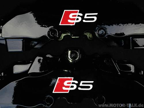

Bei den Aufklebern bin ich noch unschlüssig, lasse mich aber gerne beraten.
Edith sagt: Ich soll diese oder diese Aufkleber in 80mm x 22mm nehmen
am 12. April 2014 um 15:58
Der s-line Aufkleber gefällt mir persönlich besser. Wenn ich mal Zeit habe, dann mach ich's auch so!
Die Aufkleber auf müsst Ihr auf dem Sattel unbedingt mit 2-3 Schichten 2 Komponenten Klarlack Überlackieren sonst halten die nicht lange ( Felgenreiniger/Hochdruckreinger )
